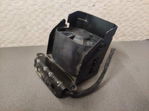

Der Alarm geht auch nicht über das normale Horn sondern wie bei jedem Hersteller seit 4000000 jahren über eine extra Tröte und da ist auch der Akku und Co drinnen. Schimpft sich bei GM "Power Sounder Modul" Selbst Nachrüstlösungen für 50€ bieten das.
Glaube schon in den 90igern konnte man nicht mehr unters auto kriechen und die Batterieleitung kappen ohne das der Alarm los geht.

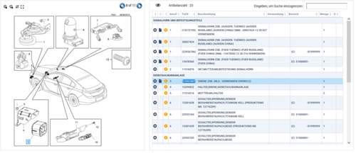

Nr. 3 ist die Alarmsirene, die ist quasi autark,
Nr. 1 die normale hupe
Bild vom ding
Ding wo es sitzt
