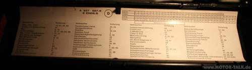

Gleiches Problem hier bei mir gewesen.
Blinker blinken, kein Alarmton.
Eine der beiden Sicherungen für die DWA (Sicherungskasten Handschuhfach) war durch. Neue rein, es hupt wieder.

Hilf mir mal auf die Sprünge und sag mir bitte doch wo der genau sitzt ? Bei mir ist alles in Englisch , kann einiges aber nicht alles verstehen !???
Gruß !
Sicherungskasten vorne ist im Handschuhfach. Klapp den mal auf und hole alles raus. Dort siehst du noch eine Klappe, diese kannst du nach unten klappen. Dahinter sind die Sicherungen. Auf dem Deckel kannst du die Belegung und Ampeerezahl ablesen.
Themenstarteram 23. Januar 2011 um 15:58
Ja ne .....soweit weiß ich auch wo der Kasten sitzt .....usw... welche sicherrung ist es? Das ist es nämlich , bei mir steht alles auf englisch ...wie schon gesagt einiges verstehe aber net alles !
Gruß !
...extra für dich ging ich runter in mein Auto und machte ein Bild von meinem Sicherungskasten. :) Sicherung 6 und 13 sind für die DWA. Bei mir war Sicherung 13 durch.
Oh , super ....werde nachher mal rein schauen ....danke !
Gruß !
