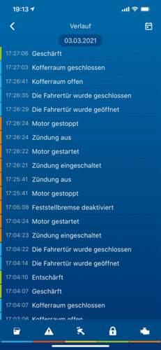

Ich habe mir die Starline S66 (bzw. S96) verbauen lassen inkl. Ortung und App-Funktion. Sobald jemand leichter gegen das Auto dozt geht der Alarm los. Bei der von Audi ist es nicht der Fall. Auch wenn jemand deine Felgen klauen will (Neigungssensor) oder der Wagen abgeschleppt werden sollte. Zusätzlich bekomme ich bei einem richtigen Alarm einen Anruf von der Alarmanlage und bei einfachen Sachen Zustandsnachrichten der App.
Einbau hat mit einer 3 Jahres SIM, die sich EU weit immer in das beste Netz einwählt, ca. 1300€ gekostet. Die kann parallel zur verbauten Alarmanlage von Audi betrieben werden.

Du kannst die Sensitivität per App "feintunen".
Beachte aber, dass der Preis auf der Internetseite ein Festpreis mit Einbau ist. Manche Werkstätten verlangen mehr Geld, seriöse Anbieter rechnen den Satz da ab...
Wenn du noch fragen hast gerne auch per PN.
P.s. Die Alarmanlage loggt alles mit, was auch ein cooles Feature ist...
