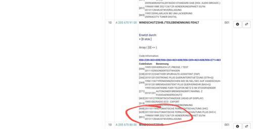

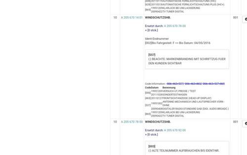

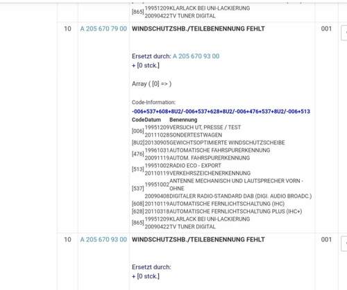

Ich habe mir bei Schawe die Seitenscheiben Akustikglas Code 851 zum Selbsteinbau bestellt, diese sind die Tage gekommen.
Außerdem beinhaltete das Angebot ein Nachtrag des Akustikpaket nach erfolgreichem Einbau.
Wie kann Code 851, nur mit den Seitenscheiben eingetragen werden, wenn es eine Akustikfrontscheibe gibt und diese fehlt?
Das Angebot gibt es leider bei Schawe nicht mehr, die Tage werde ich mal die Scheiben einbauen und Schawe zwecks Nachtrag kontaktieren.
Ein Blick in den Teilekatalog vom W205 ergibt beim Artikel Windschutzscheibe den Code 851 und Windschutzscheibe ohne 851
