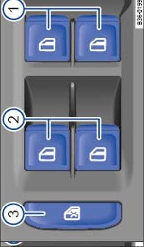

Ich bin 1 1/2 Jahren in Besitz eines Golf8. Gestern haben wir nach 1 1/2 Jahren auf dem Rücksitz einen Verwandten mitgenommen. Er wollte natürlich bei der Wärme das Fenster per Knopf runterfahren. Ging nicht!
Ich konnte das als Fahrer machen. Da ich sowieso am Donnerstag das Auto wegen Updates in der Werkstatt ist, habe ich das mit aufnehmen lassen.
Also, von der Rücksitzbank Fahrer und Beifahrerseite lassen sich hinten separat die Fenster nicht per Knöpfe runterfahren.
Hat das Problem jemand auch schon gehabt?
Vermutlich hast du die Kindersicherung aktiviert über den Taster vl?

@Jens3 du hast bestimmt in der Fahrertür die Taste 3 (siehe Bild)? Leuchtet diese Orange?
Wenn ja, dann ist die Kindersicherung aktiv und die hinteren Fensterheber deaktiviert.

@BlackShadow250 schrieb am 17. Juni 2022 um 22:40:53 Uhr:
Okay, schaue ich nach.
Ja, ich habe nachgeschaut und die Kindersicherung habe ich deaktiviert und die Fensterheber hinten sind jetzt aktiviert und lassen sich runter und hoch fahren.
Danke und Grüße
