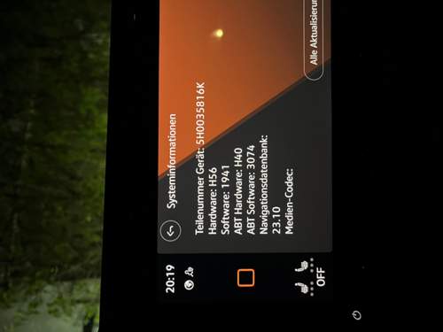

Heute kam bei meinem Golf 8 eHybrid auch via OTA die 1941 drauf.
Download benötigte 40 Minuten und Installation ca, 30 Minuten (im Stand).
Anbei ein Vorher - Nachherbild.
