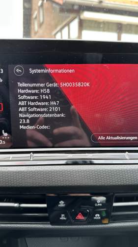

Ich hab mein Auto gerade von der Werkstatt abgeholt. Hab jetzt auch die neue MIB3-Software 1941 drauf.
Klima Stg. und Kamera Stg. wurden auch aktualisiert. :)
Das System läuft definitiv noch flüssiger als vorher. Mal sehen was die nächsten Tage bringen.

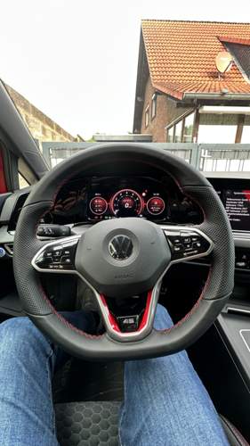

Aus der Werkstatt abgeholt.
Software 1941 bekommen, 10H9 (Motorabdeckung) gemacht und neues Lenkrad bekommen.
Bin jetzt gespannt auf die 1941.

Hallo zusammen, ich habe mir vor einigen Wochen einen Golf 8 eHybrid (EZ 03/21) gekauft. Nun habe ich einige Softwareprobleme, sodass ich die Software updaten wollte. Installiert ist die Version 1788 und Hardware H56. Den Beiträgen hier konnte ich entnehmen, dass die aktuellste Version die 1941 ist. Meine Frage wäre, wie ich das Update installieren kann? Den Wagen habe ich direkt bei einem originalen Vertragshändler gekauft. Der Verkäufer meinte, dass alle Updates per OTA installiert werden. Das We Connect Plus Abo habe ich erworben, trotzdem wird das Update nicht installiert. In den Einstellungen konnte ich auch keine Updates finden, die Liste ist leer… Ich hoffe, dass ich mit dem Update den nervigen „Travel Assist ist nicht verfügbar“ Fehler beheben kann.
Selber ist keine Installation eines Systemupdates möglich.
Wenn Mängel anstehen sind diese beim Händler zu rügen. Der kann dann die erforderlichen Updates gemäß der vorliegenden TPI´s durchführen.
OTA kann man nur das installieren, was VW anbietet. Im Infotainment erscheint dann die Information, dass ein Update vorliegt, welches Inhalt es hat und die Frage ob man es installieren möchte. Man hat nur die Möglichkeit der Installation, oder eben diese zu unterlassen. Erforderlich ist dabei eine weiße Weltkugel, die Anmeldung als Hauptnutzer und die Privatsphäreeinstellungen nicht auf höchster Stufe. Ein WeConnectPlus Abo ist möglicherweise dazu gar nicht nötig.
Für den Fehler mit dem Travel Assist sollte der Händler den Fehlerspeicher auslesen. Eventuell ist ja das kapazitive Lenkrad defekt. Siehe dazu die bestehenden Threads "Travel Assist - Kapazitives Lenkrad" und "Fehler der Assistenzsysteme mit Lenkrad ersetzt geholfen oder nicht?".
