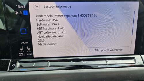

seit gestern habe ich die SW 1941, der HK BUG ist Geschichte
SW 1941

mit der 1941 wurde auch die Radiodatenbank aktualisiert, ich habe jedenfalls jetzt alle Radioavatars, was ich vorher nicht hatte.
Danke für diese Info dies ist natürlich bekannt .
Vel interessanter ist, behält er jetzt alle Favoriten und kommt nicht mehr dieses dämliche Einstellung werden übernommen und startet die Kiste nicht andauernd selbständig neu.
Favoriten bleiben bisher gespeichert, keine Reboots und die Meldung habe ich auch nicht, allerdings bleibt die Meldung keine W-Lan Verbindung über Hotspot eingerichtet.

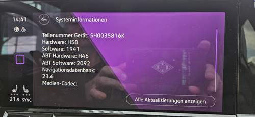

war heute bei meinem Händler und er fand für mein Fahrzeug noch nicht die 1941. Aktuell ist 1896 installiert und es bei ihm nur 1899 verfügbar.
Er sieht die TPI 2070082/1 allerdings muss /2 stehen, damit ein Update für mein Fahrzeug freigegeben ist.
Soll ich noch paar Tage warten oder bei einem anderen Händler probieren ?
Auto gerade abgeholt.
neues Lenkrad
91DR durchgeführt
Software 1941 drauf.
Hoffen wir, dass es jetzt besser wird.
Natürlich habe ich vergessen zu erwähnen, dass ich ein Mini-OTA-Update durchgeführt habe.
20230721
