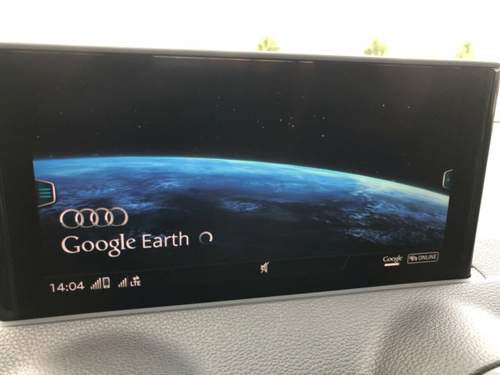

Also die Online-Verkehrsdaten funktionieren seit einiger Zeit wieder zuverlässig, ABER seit 1-2 Tagen habe ich nun wieder Probleme mit Google Earth! :-(
Wir sind vorgestern nach Amsterdam gefahren. Beim Grenzübergang gab es Probleme mit dem Roaming. D.h. ich musste manuell in den MMI-Online-Einstellungen das Datenmodul aus- und wieder einschalten, damit Internet wieder verfügbar war. Danach funktionierte Audi Connect, Google Earth, etc. einwandfrei.
Am nächsten Tag, also gestern morgen, funktioniert es wieder nicht. Google Earth hatte nur matschige Bilder aus dem Cache angezeigt. Also wieder Datenmodul aus- und wieder eingeschaltet. Alles lief wieder einwandfrei in den Niederlanden.
Beim Grenzübertritt nach Deutschland, gab es dann wieder mit Google Earth Probleme. Während andere Online-Dienste klappten, waren die Satelitten-Bilder matschig und plötzlich kam das Google Earth Vollbild-Logo (Sicht der Erde aus dem Weltall, mit Google Earth und Audi Logo). Also hab ich wieder Datenmodul aus- und eingeschaltet. Brachte dann kurzzeitig Besserung bis wir Zuhause angekommen sind und noch kurz etwas eingekauft haben. Seit dem geht Google Earth gar nicht mehr.
Auch heute nicht mehr. Er lädt sich tot und nach einiger Zeit kommt das Vollbild-Logo-Bild und dann kann man die gesamte Navigation nicht mehr verwenden, weil sie dadurch gesperrt ist. Einzige Lösung: Google Earth komplett deaktivieren.
Alle anderen Online-Dienste funktionieren hingegen einwandfrei.
Ist das nun wieder dieses besch...eidene Problem von vor einem Jahr, wo 2-3 Wochen lang Google Eearth flächendeckend bei allen Audi-Modellen nicht mehr funktioniert hat, oder ist das ausschließlich nun bei mir der Fall und hat etwas damit zu tun, dass ich vorgestern und gestern in den Niederlanden war?
Achja, und seit myAudi umgestellt wurde, geht es bei mir auch nicht mehr mit dem Senden von Zielen aus Google Maps heraus ans Auto, was ich gerne für die Reise nun genutzt hätte. Als ich mich vorgestern auf myaudi.de eingeloggt habe, existierte nicht einmal mein Auto, um gucken zu können, ob ich vielleicht die Verbindung zu Google Maps neu einrichten müsste oder so.
Das ganze ist für solch einen Konzern einfach nur unwürdig und eine riesige Schande. Jedes andere Unternehmen wäre dafür in den Medien längst fertig gemacht worden. Es hätte einen riesigen Shitstorm gegeben und alle Medien hätten über wochenlange massive Ausfälle berichtet. Bei Audi hingegen scheint es niemanden zu jucken, dass man permanent solche Probleme hat, dafür zahlt und es nicht nutzen kann und Audi absolut NICHTS dazu sagt. Keine Störungsseite mit Infos, dass die Störung bekannt ist und wann sie behoben wird.
am 31. August 2018 um 11:53
Seit gestern Abend Google Earth nicht mehr nutzbar... was kann ich probieren?
@audifan310197 schrieb am 31. August 2018 um 13:53:33 Uhr:
Bei mir seit heute Vormittag.. plötzlich während der Fahrt Anzeige von ner Weltkarte und Text „google Earth wird initialisiert“, ging ne Weile nicht weg und seit dem nur noch die Standardkarte, auch wenn google earth gewählt ist.
Bestimmt wieder eine „Funktionsverbesserung“
Ich habe das identische Problem. Laut Audi Hotline handelt es sich um ein Server Problem. Es werde mit Hochdruck daran gearbeitet.
