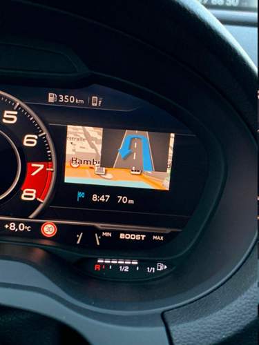

Kennt jemand dieses "Feature"? Scheint neu zu sein, bisher war die Grafik mit dem Pfeil immer auf dem gesamten Display rechts im VC. Noch jemand so ein Phänomen?
Ich weiß, passt hier nicht so 100 % rein, aber wusste nicht wo sonst und neues Thema eröffnen ist irgendwie unnötig dafür.
Navi
@Appokalyps
Sind Software-Fehler. Audi ist aber zu dumm für Software. Deswegen wird dann das Virtual Cockpit ausgetauscht (wurde bei mir), was natürlich absolut null gebracht hat. Wie auch, wenn es ein Software-Fehler ist. Aber Autohersteller leben halt noch wie vor 50 Jahren. Die kennen nur mechanische Fehler.
Mal ne leicht OT-Frage: wo schaltet man das denn ein? Hab’s bisher noch nicht gefunden
Gar nicht. Ist ein Software-Fehler, dass dort Fragmente der Navi-Ansicht angezeigt werden. Tritt nur selten mal auf.
