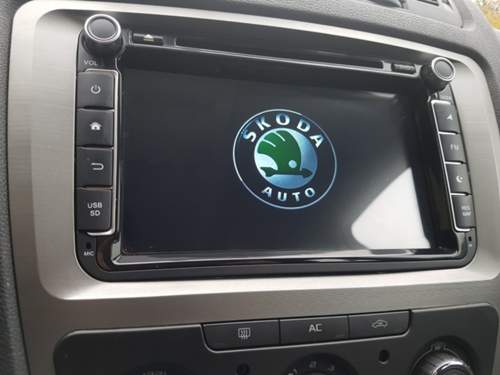

Ich habe auch noch einen Skoda Oktavia 1Z5, der hatte nur einen einfachen Radio, keine Ahnung welche Bezeichnung der hatte.
Getauscht gegen einen Android, mit zusätzlichem Mikrofon über dem Spiegel; da wo auch das Originale wäre. Leider ist die Sprachqualität nicht vergleichbar mit der des RNS315 oder z.B. mit der in meinem A6. Darum der Wunsch, die FSE mit zu integrieren.
Beim Skoda war es auch ein Fiasko das Kabel von der RFK zu verlegen. Ddurch die Heckklappe war noch am einfachsten ....
Der Bert
