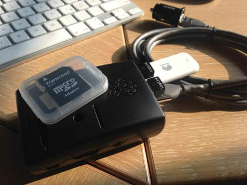

Mal ne Frage. Im Zubehörkatalog zum A7 auf Seite 22 wird ein "Audi wireless internet access" angeboten. Weiß jemand ob ich darüber dem Audi selber auch Internet geben kann? Quasi wie diese Lösung hier: http://shop.ontika.net/product_info.php?products_id=29&language=de
Oder kann man damit nur seinem Tablett, Laptop etc Internet ermöglichen? Ich möchte halt gerne die Google Earth Funktion nutzen.
MfG
google earth geht nur über das Modul ^ nicht über eine audi Lösung...
oder halt die unit tauschen- wird aber weit aus teurer;

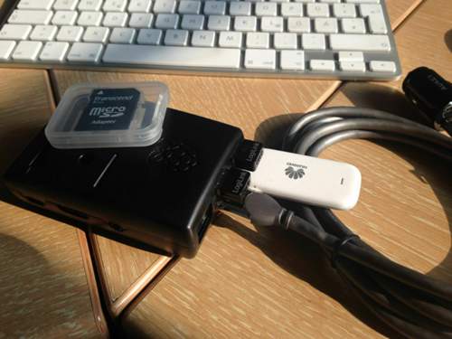

das Modul von ontika biete ich auch ; inkl. dem deutschen support- die neue Version bietet ebenfalls einen Hotspot an;
Fotos von dem Modul :
bei interesse PN an mich

Das Tauschen der Unit ist wohl nicht möglich. Habe schon mit dem Audi Kundenservice deswegen gesprochen. Wie füttert denn das Modul von Ontika das Fahrzeug mit dem Internet? Geht das dann über Bluetooth? Kann man trotzdem noch das Handy mit dem Fahrzeug verbinden und über Bluetooth telefonieren?
Das geht über WLAN. Die Bluetooth Kopplung mit einem Handy funktioniert selbstverständlich wie bisher weiter :)
richtig
BT am Handy für die FSE
Wlan über das Modul für Internet auf dem Handy und 3 weiteren Geräten
Wlan über das Modul auf die Unit- um die Online Dienste zu nutzen

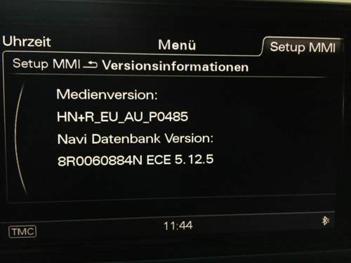

Hallo, habe A6 c7 3.0 TDI 245ps Baujahr 09.2011 und noch nie ein update durchgeführt.
Habe das gross navi touch ohne sim.
Im Bild angehängt die version die aktuell drauf ist. welche version macht jetzt sinn drauf zu spielen und wo
würde ich sie kostenlos herbekommen?
Gruss
Foto
770 ist für dich die letzte
wobei es jetzt ein 79x gibt- ist beim Händler bestellbar - allerdings alles werkstattmaterial daher nicht für den Endkunden gedacht
