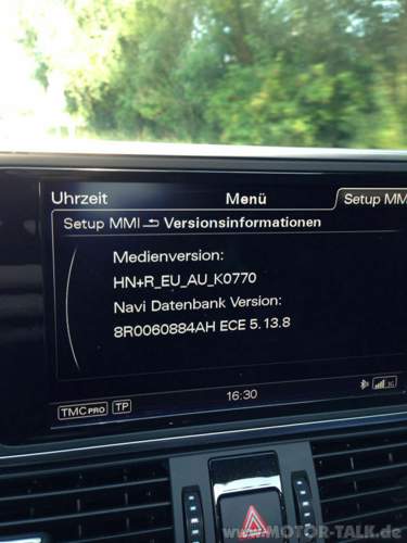

Anbei ein Screenshot mit aktueller Software
Edit: Wie ich jetzt gelesen hab muss ich wohl ins Hidden Menu und das ist wohl nicht mehr da. Car+Menu ist doch Richtig oder? Dann Springt er nur wieder ins Ausgangsmenü :(

Hi, Du musst sehen, dass kein BT Telefon angemeldet ist und auch die SIM Karte aus dem MMI nehmen. Dann ist der Punkt da, das System startet neu. Dann geht es.
