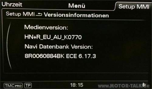

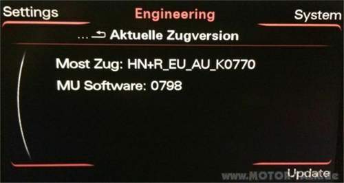

Hat einer das 770 Update auf einer Unit ohne Online Funktion?
770 auf einer Unit ohne SIM
heute upgedated, hatte das gleiche "Problem" wie der Forenersteller MMI 518_7 nach Bose Update.....
Dauer ca. 50 Minuten 4x Neustart
Jetzt 770 auf einer Unit ohne SIM....
siehe Bilder
VG
Oskarfox
Vorher518-7
Nacher 770
