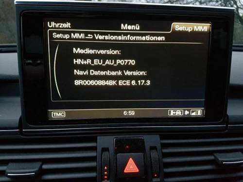

Habe heute während einer längeren Fahrt das Update von 518 auf 770 gemacht.

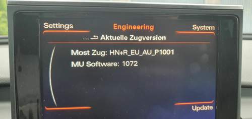

Da sich einige noch unsicher sind, ob ihre Version wirklich upgedated wird, hier noch mal der Gesamtvorgang zum mitmeißeln:
a) CAR – Systeme wählen
b) CAR & BACK drücken um in das Red Menue zu gelangen
c) Update wählen
d) SD Karte auswählen
e) Es findet ein Check statt, welche Komponente aufgerüstet werden kann, alle Einzelkomponenten können auch einzeln angewählt werden. Dazu erscheint eine volle Liste aller Komponenten.
Geräte, die bereits den neuesten Softwarestand haben
Dabei wird ersichtlich, welche Komponenten bereits den letzten Softwarestand haben – dann wird im MMI „N“ angezeigt. Wenn man ein Gerät wählt, das mit „N“ gekennzeichnet ist, kann man auch nachsehen, welche Softwareversion bereits installiert ist.
Geräte, die nicht verbaut sind
Geräte, die nicht vorhanden sind, werden als „N/A“, also not applicable, ausgewiesen.
Geräte, für die eine neuere Software vorhanden ist
Alle Geräte, für die eine neuere Software auf der SD Karte vorhanden ist, werden mit “Y“ angezeigt.
f) Nach unten scrollen zu dem Menüpunkt „Update starten“.
g) Es findet noch eine Sicherheitsabfrage statt, dann geht’s los.
h) Nach 45 Minuten und 3 Neustarts des MMI ist dann alles fertig und es erfolgt die Aufforderung den Werkstatttester für die Rückmeldung anzuschließen.
i) Den Menüpunkt „abbrechen“ wählen, neu starten und ENDE.

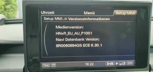

Seit 3 Jahren die 1001 drauf, und das ohne ein geringste Problem!
Und mein A6 hat sich auch nicht zu einem A8 Transformiert
Dann sei glücklich damit. Empfehlen kann man es aber nicht weil es weder ein bekanntes Problem löst noch offiziell jemals dafür gedacht war. Mehr ist darüber nicht zu sagen.
hab auch seit 2 Jahren 1001 drauf und es läuft stabil und ohne Probleme. Für die Leute die updaten wollen.

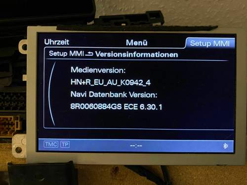

ich habe vor kurzem einen A6 4G C7 aus dem Jahre 2012 erworben. Die Versionsinformationen hab ich in der Bilddatei hinzugefügt. Hat jemand die MMI Version HN+R_EU_AU_K0942_4 und die neueste Navi Version ? Bzw weiß jemand wie ich die Versionen erlangen kann ?
gibt es hier jemanden im Raum München Nord / Freising / Erding, der mir ein MMI Update / Kartenupdate einspielen kann?
tim
@A6_C7 schrieb am 4. Mai 2020 um 06:59:28 Uhr:
Kannst du bei Audi bestellen/kaufen: 8R0 906 961 FB

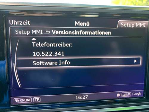

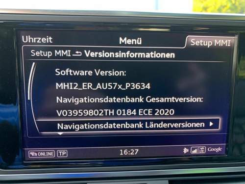

Bei mir schaut das deutlich anders aus. Woran kann man sehen das man auf dem
aktuellen Stand ist
.jpg
Weil Du das FL und nicht VFL (3G) hast... falscher Thread für Dich :)
@Herr Mue schrieb am 8. Mai 2020 um 16:29:09 Uhr:
aktuellen Stand ist
Deine FW ist aber auch aktuell (fürs Facelift)
3663 gibts noch; hat aber für dich keine weiteren Vorteile
!? Wie immer wirds keine detaillierten Changelogs seitens Audi geben, aber hat jemand konkrete Infos / Beobachtungen gemacht welche Bugs behoben und Änderungen einfließen wenn man von P3634 auf K3663 geht?
Danke vorab,
...da mein neuer auch 3634 hat und ich ggf. somit auch Updaten möchte...
Leute, hier ist der VFL-Thread!
3634 oder ähnliches ist dem FL vorbehalten.....
@Scotty18 schrieb am 8. Mai 2020 um 19:30:36 Uhr:
aktuellen Stand ist

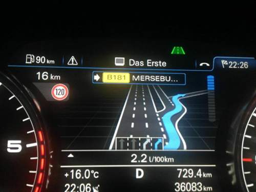

Hallo, ich habe ein Problem mit der FIS-Navigation
Ich habe ein MMI 3GP, wenn ich auf dem Navi bin und in der FIS hatte ich zwei Optionen, aber jetzt sind sie weg. Ich hänge Fotos an
wenn jemand helfen kann
Vielen Dank
[Von Motor-Talk aus dem Thema 'Problem mit der FIS-Navigation' überführt.]
MMI 3GP
MMI 3GP
FIS a6 C7
