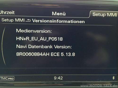

Habe das Bose Update machen lassen. Vorher hatte ich MMI Version 532, jetzt 518_7
Habe ich jetzt ein Downgrade bekommen? Wie kann das sein? Dachte eigentlich ich müsste bei dem großem Navi (touch) jetzt die 614 haben!

Etwas anderes Thema, hab heute das Bose-Update 612/614 aufgespielt bekommen. Wenn ich auf die MMI Einstellungen gehe, steht dort immer noch die P518.
Ist das nun selbige Sache, wie hier weiter vorne schon angesprochen, dass nur das Boseupdate drinnen ist und der Rest auf Original steht?
Wenn ich die 770 von hier nun drüberbügle bleibt mein Bose-Update schon erhalten?
Danke

ich habe in meinem A6 4G (MMI 3g Plus) die Version HN+R EU AU P0475
mit dem Kartenmaterial Version 5.12.5
Kann ich die Firmware P0475 direkt auf die 770 aufrüsten oder muss ich eine Zwischensoftware nutzen.
Sind die Daten nach einem Onlineabgleich beim Freundlichen wieder weg?

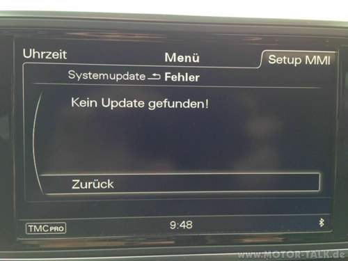

Bei mir klappt es nicht mit den Daten vom Google Drive. Er sucht nach den Update Daten und bringt dann kurz die Auswahl Update starten. Bevor ich es jedoch starten kann kommt ein Fehler. Siehe Bilder. Muss erst ein Zwischenupdate gemacht werden?
