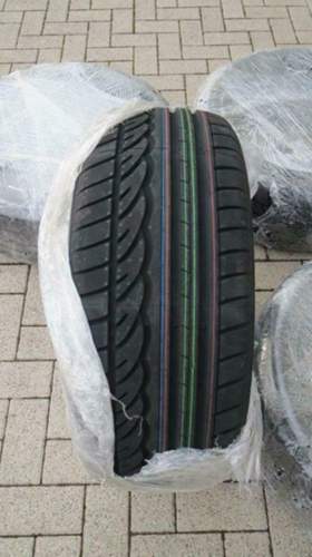

falls jemand Interesse an fabrikneuen Sommerräder mit Stern hat, ich hätte folgende, wegen Fahrzeugverkauf, zu verkaufen:
DUNLOP SP Sport 01
2x 255/45 R18 99V
2x 235/50 R18 97V
Img-6706
Img-6707
Img-6708
+10
