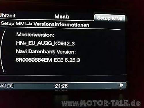

Ich häng mich hier mal ran und habe gleich mal zwei Fragen.
Ich fahre in 2 Wochen meinen S4 (Bj 09/13) zur großen Inspektion (60.000 Km).
Mich würde interessieren ob ich beim :-) nachfragen kann, ob die mir das aktuelle Softwareupdate auf mein MMI draufspielen können, natürlich mit aktuellem Kartenmaterial?!
Hat sich denn etwas mit den aktuelleren Updates verschlechtert, sodass man es eher nicht empfehlen würde?
Anbei meine aktuelle Version und das MMI :
Meine letzte Frage wäre, was mich der Spaß mit dem Softwareupdate neben der großen Inspektion denn zusätzlich kosten würde?
LG
44677352-306945333227885-7760290551299047424-n
Firmware ist aktuell.
Karten 250 - 300 €, je nach Region.
