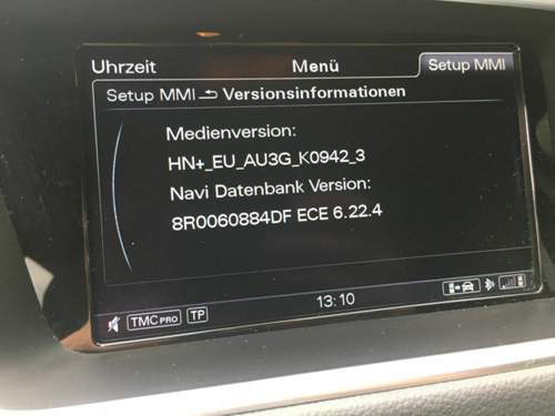

hier mal wieder ein neuer FW stand
von aussen keine Änderungen
Änderungen nur im Hintergrund ; und Vorsicht mit Download aus dem Netz ;) aktivatoren etc...

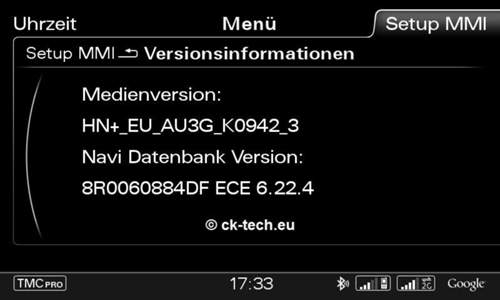

Hier der aktuelle Stand. Wenn es beim :) mal wieder nicht klappt:

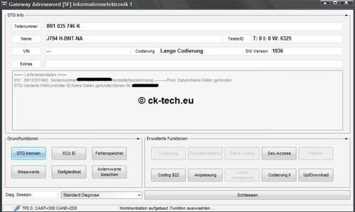

Teilenummer: 8R0 906 961 FC
Das Update aktualisiert die MU auf SW1036. Probleme konnte ich bisher keine feststellen.
Das Update beinhaltet alle alten Stufen, sodass ihr auch von einer 2012er P-Version direkt auf die frische K0942 updaten könnt.
Und wie immer: Passt auf mit dem Zeug, was man im Netz so findet. Nicht alle Menschen meinen es gut mit euch. 30 Euro für die Firmware sind wirklich nicht viel Geld und einen Kaffee gibt's auch dazu.
K0942
