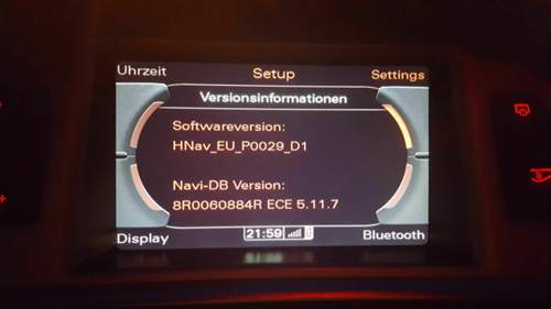

ich habe bei meinen A4 Bj. 9/2009 das aktuelle Kartenupdate 2012 beim :) aufspielen lassen.
Die Firmware des MMI 3G+ ist die alte geblieben ( HNav_EU_P0022_D1).
Als ich meinen :) nach neuer Firmware fragte, bekam ich zur Antwort es müssen CD bestellt werden. Er könne aber nicht garantieren das nach einen update des MMI die zusätzlich eingebauten Sachen wie RFK und PDC noch freigeschaltet werden können.
Da ich mit der SUFU nichts finde hier meine Fragen zu den Thema Firmware MMI 3G+ HDD.
1.) Welche aktuellen Firmware gibt es?
2.) Können die CD/SD ohne online Verbindung eingespielt werden?
3.) Kann von der .....P0022_D1 Version auf die neuste geupt werden?
4.) Hat das UP folgen auf nachträglich eingebaute Steuergeräte?

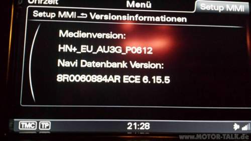

Neuster Stand :
Address 5F: Information Electr. (J794) Labels: 4E0-035-6xx-5F.clb
Part No SW: 8R1 035 666 L HW: 8R1 035 666 C
Component: H-BN-EU H45 1036
Revision: -------- Serial number: 2xxxxxxxxx0316
Zug K0942
betrifft aber nur Facelift MMI
Vor FL weiterhin K257_6
