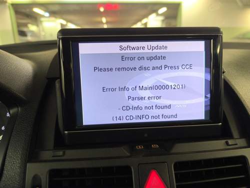

Kann mir hier jemand helfen mit der CD 21.11.01 fürs Comand NTG4...
1000077143

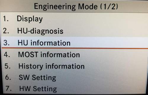

Unten ein Foto von der ersten von zwei Engeneering Mode Hauptseiten. Wenn du von dort aus nach unten in die Seite 2/2 gelangst ist "SCHIEBEN" nach hinten nicht defekt!
Habe im Moment leider nur dieses eine Foto auf meinem Smartphone. Auf der Engeneering Mode Seite 2/2 ist auf jeden Fall auch "END" zu sehen.
Comand NTG 4 Engeneering Mode 1/2

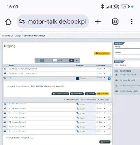

Habe ich nicht mit PN's "bombardiert" sondern hat er mich wiederholt gefragt, welche Patches ich fürs "Xentry" habe, allerdings keine Fragen zur Bedienung beim SW-Update des Comands beantwortet (beantworten können?)
@Tancos
Hat mir für € 50,- Kopien des V16 Navi-Updates angeboten, die man, wenn man das möchte, auch als Original von Freunden Leihen könnte...
Oder auch selbst runterladen...

An alle anderen, die mir helfen wollen:

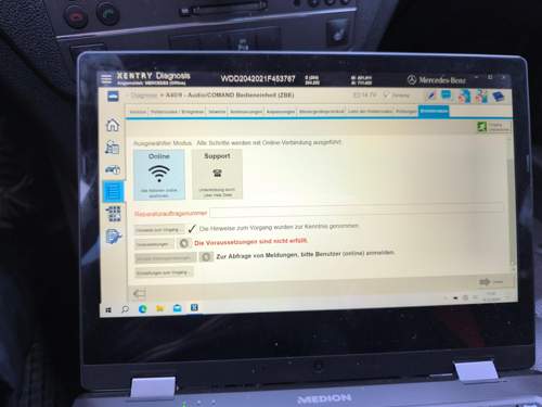

Ich habe jetzt versucht das Comand mit Xentry upzudaten.
Dazu wird aber ein Online-Account benötigt...
Bleibt mir nur mehr die Suche nach der CD 21.11.01
Oder Erklärung,was das "CCE" ist, dass ich drücken soll, um aus dem Schirm auszukommen...
Jemand eine Idee??
Online erforderlich
