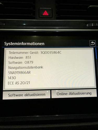

Also wenn ich das richtig sehe, habe ich seit dem letzten WE Version 879. Jetzt sind endlich die Abstürze am Anfang weg.
32468981-4a08-4563-93b0-ac504de855c9
@Sascha_1971 schrieb am 29. April 2024 um 14:30:33 Uhr:
Ist das ein MIB3 ?
Ist das ein MIB3 ?
Ja, der Wagen ist allerdings Baujahr 01/24
