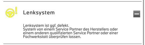

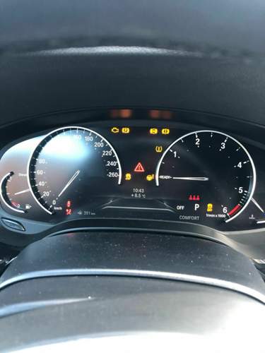

Kurze Rückfrage..
Beim einschalten des Wagens ist mir heute aufgefallen, dass dort ein Symbol mit dem Lenkrad + ! Angezeigt wird.
wofür steht dieses bzw. Ist dies für die aktive Lenkung?
Falls ja, wüsste ich nicht, wie ich diese nutze!
Vielen Dank!
Hi!
Ich gehe mal davon aus, du wüsstest, wenn dein Auto eine IAL hätte.
Nachdem der kleine Tacho verbaut ist, nehme ich an, dass die Ausstattung nicht all zu üppig sein sollte.
Das Lenkrad mit dem Rufzeichen ist die normale Kontrollampe für die Servolenkung. Hätte dir auch deine Betriebsanleitung verraten 😉
LG
@daniel_eder schrieb am 23. April 2021 um 12:17:52 Uhr:
Hi!
LG
Vielen Dank!
Muss dir dahingehend widersprechen, dass ich dies extra rausgesucht habe und zu diesem Symbol stand folgendes:
„Aktivlenkung deaktiviert
oder
Aktivlenkung – Umsichtig lenken“
Da ich kein Fachmann bin, war mein Anliegen einfach nur hier im Forum nachzufragen!
Aber scheinbar ist’s in diesem Fall wirklich auf die Servo bezogen!
Die digitale BA sagt folgendes:
6575ad4f-550a-498e-be0c-f36dbb454e0d
@FlowHH schrieb am 23. April 2021 um 10:58:12 Uhr:
Kurze Rückfrage..
Vielen Dank!
Dann sollte dir auch aufgefallen sein, dass beim Einschalten des/jedes Fahrzeugs alle Kontrolllämpchen leuchten sollen. Zumindest hast du nichts davon erwähnt, dass besagtes Lenkradsymbol auch bei der Fahrt leuchtet.
Wie @daniel_eder für dich schon richtig aus der BA zitiert hat, handelt es sich dort lediglich um eine Kontrolllampe für das Lenksystem allgemein, sprich ausstattungsunabhängig.
Die „aktive Lenkung“ von der du sprichst ist beim G3x serienmäßig und schimpft sich Servotronic (geschwindigkeitsabhängige Anpassung der Lenkkraftunterstützung).
