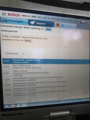

Hallo habe das Problem das über die Nacht kein Saft in der Baterrie ist, aktivlenkung Zeit an und Software Hardware defekt. Batterie wurde getauscht ohne erfolg.
Danke

Die Fehler könnten auch von Unterspannung kommen.
Daher Spannungen laufend prüfen und Ruhestromverletzter suchen/prüfen.

IBS SENSOR 100%

das heißt was?
War die Batt zwischenzeitlich wieder leer gesaugt?
Ist ja nun auch ein sehr alter Beitrag, sollte sich ja zwischenzeitlich gezeigt haben ob noch ein Problem vorliegt.
