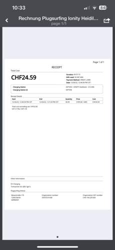

Ich habe am 26.Dez.2022 zum ersten Mal die Volvo-Plugsurfingkarte benutzt und zwar an der Ionity_Ladestation auf der Raststätte Heidiland (A13/CH9.
Verrechnet wurde mir der Ionity-Preis von Fr. 0.82 anstelle des ermässigten Preises von Fr. 0.38 gemäss VOC-App.
Die Stellungnahme von VOLVO steht noch aus.
Rechn.Plugsurfing

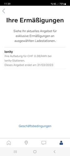

Du hattest diese vorher korrekt in der App aktiviert? Und die App zeigt für diese Ladesäule auch den Vorzugspreis?
Wenn korrekt erfasst siehts so aus in der Volvo App:
Screenshot-20230101-113913-volvo-cars

Alles richtig erfasst. Auf der Rechnung unten links ist auch „VOLVO“ vermerkt!
@köbi schrieb am 1. Januar 2023 um 15:29:11 Uhr:
Dann schau mal in der Volvo App, welcher Betrag angegeben ist.
@P8_AWD schrieb am 1. Januar 2023 um 15:39:23 Uhr:
Wie gesagt, alles richtig erfasst. In der Volvo-App ist die Ermässigung erfasst, aber der verrechnete Betrag auf der KK-Rechnung lautet auf den Vollen Betrag von Fr. 0.82/kWh anstelle des ermässigten Betrags von Fr. 0.38/kWh wie in der App ausgewiesen.
Ich habe das Volvo gemeldet, bin gespannt auf die Antwort
