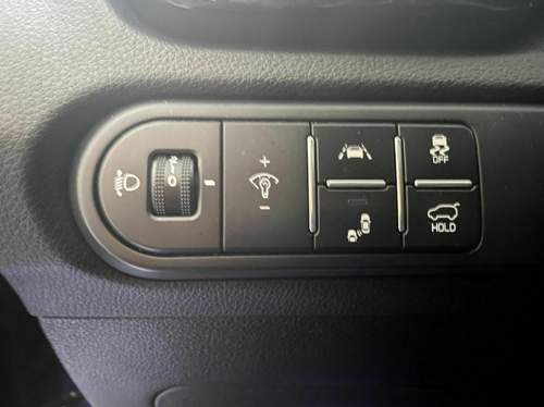

Links, dort wo die Leuchtweitenregelung sitzt, gibt es noch einen Schalter zum direkten Abschalten. Ich weiß jetzt aber nicht ob dieser beim Neustart wieder aktiv ist.
Ist das nicht nur für den Toten Winkel Warner/spurwechselassistent?
Unten ist der Taster für Totwinkel, darüber der für den Spurhalteassi... und ja, er ist dann beim nächsten Start wieder an.
Ok mein Fehler. Hab nur an die Taste gedacht, die auch leuchtet. Die Taste für den LKA hab ich glatt ausgeblendet, da die keine Status LED dran hat, warum auch immer das so gehandelt wird.....
Denke mal das ist so, weil für den LKA ein Symbol in den Instrumenten erscheint, wenn du ESP deaktivierst auch und für den Totwinkelassi nix ist.

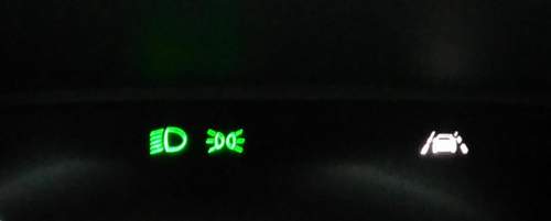

Das war der LaneKeepingAssistent (ab60km/h) den du vermutlich nur aktiviert hattest. Zu erkennen an den Fahrstreifen-Symbol (grün, wenn aktiv) im Cockpit. Der LKA führt dich beim verlassen der Spur ohne zu blinken zurück in die Fahrspur. Dadurch pendelt man zwischen den Linien hin und her.
Was du möchtest, ist der LaneFollowAssist, auch Stauassistent bei Kia genannt. Zu erkennen an dem grünen Lenkrad im Cockpit, wenn aktiviert. Dieser hält dich mittig in der Spur und/oder mittig hinter dem vorausfahrenden. Den gibt es aber nur in Verbindung mit dem DCT und wird in Verbindung mit dem (aktiven) Tempomat aktiviert. Er orientiert sich an vorausfahrenden Fahrzeugen und den Spurmarkierungen. Der LFA funktioniert auch lm Stop and go bis zum Stillstand inkl selbst.Anfahren.

@Sequoia499 hattest Du im Cockpit ein weißes oder grünes Lenkrad?
Den nicht immer erkennet es die Spur(weißes Lenkrad)

Das grüne Lenkrad kommt nur beim LFA und kann über keine Taste aktiviert oder abgeschaltet werden. Also irgendwas verwechselst du da jetzt.
@Simi_2302 Ja Asche über mein Haupt, ich habe das mit meinem Auto verwechselt.
Der zeigt kein Lenkrad, sondern ein Auto mit zwei Linien.
