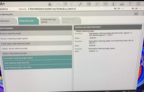

Hallo liebe bmw Community
Leider mein Auto zeigt seit langem einen Fehelr "Aktivelenkung defekt",
beim fahren merkt man nix ,
Ich habe als eine Lösung die Shaltzentrum komplett gewechselt , das hat leider nicht geholfen.
ABER
durch die Linkwenkelsesnor einstellen, die Grad sobald motor an ist bleibt 8192 grad, nachdem auto aus, die grad geht zu 0.
ich habe die SZL informationen durch ISTA angerufen , alles normal und die sesnor zeigt 129 grad "falsch aber funktioniert"
nach lange untersuchung , habe ich bemerkt das im AL steuergerät , die Gesamtlenkwinkel "absolut" ist constant auf 8192 grad gesetzt ,
und die Rohwert ist auf -1440 grad.
das ist offensichtlich falsch , aber die frage ist ,
AL funktioniert nicht oder gibt es irgendeine sensor die ich wechseln muss?
Ich stecke hier fest und möchte den steuergerät nicht wechseln, ohne sicherzustellen, dass er kaputt ist
auf jede frage bin ich dankbar
Danke euch allen
Die AL werte
