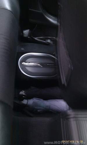

So, hier nun meine Einbaubeschreibung:
Bild 1: Autobatterie wird an den Strom gehängt. Somit muss ich beim testen nicht die Batterie belasten oder den Motor laufen lassen.
Bild 2: Auf diesem Bild seht ihr ein weiteres Kabel, dass ich an meinem Blaupunkt MP78 anschließen musste. Mit diesem Kabel steht mir mit verschiedenen Ausgängen auch ein Subwoofer Ausgang bereit. Ich könnte den Sub auch auf die normalen Lautsprecher hängen, dann hab ich aber nicht die Möglichkeit über das Radio den Sub getrennt anzufahren.
Bild 3: Hier seht ihr den Stromanschluss für die BMW Handlampe. Auf diesem Ding ist nur bei geöffnetem Fahrzeug Strom drauf. Zudem habe ich den Sub mit dem Radio über die Ein/Aus Leitung verbunden. Der Sub bekommt nun Strom bei geöffnetem Auto, schaltet aber erst ein, wenn das Radio einschaltet.
Ich habe den Strom natürlich nicht vorne an den Kabeln abgenommen, sondern hinter dem Handschuhfach.
Den Subwoofer habe ich mittlerweile schon unter den Sitz geschoben. Platz hat es. Wenn ich den Sitz (stinknormaler, standard Stoff Sitz) ganz nach untern fahre, liegt dieser auf dem Sub auf. Darum habe ich ihn einen Raster über tiefste Stellung eingestellt. Somit haben auch noch große Menschen ohne Probleme Platz.
Bild 4: Die Klemme für das Massekabel hab ich zwischen Sitzschiene und Mutter an der Sitzbefestigung eingeklemmt. Dort hat man ausgezeichneten Kontakt mit der Masse.
Bild 5-7: Massekabel ist angeschlossen, die anderen Kabel habe ich unter der Sitzschiene Richtung Tür durchgefriemelt. Dort verleg ich die Kabel unter dem Teppich an der Türleiste bis vor hinter das Handschuhfach und von dort aus ist man gleich am Radio. Mein Radio hat für den Sub nur einen Chinch Ausgang. Stereo beim Bass macht eh kein Sinn. Das Radio stellt wohl einen Downmix beider Kanäle am Sub-Ausgang bereit. Somit reicht mir ein Chinch-Kabel zwischen Radio und Sub. Am Sub hab ich den roten Eingang gewählt - hätte auch den weißen nehmen können.
Das Plus Kabel der Subs habe ich wie schon erwähnt an die Strombuchse hinter dem Handschuhfach angeschlossen, das Signalkabel für Ein/Aus am Radio.
Bild 8😁ie Fernbedienung des Subs habe ich mit ins das Handschuhfach verlegt. Sollte ich doch mal was einstellen wollen, kann ich das im Handschuhfach machen. Dort ist auch der USB-Anschluss meines MP78.
Soweit zum Einbau. Es ist nicht wirklich aufwändig.
Klanglich ist jetzt doch etwas mehr Wumms da. Mein Radio trennt bei 125Hz nun das Audiosignal und schickt alles was darunter ist, exklusiv an den Sub. Somit werden meine Lautsprecher entlastet.
Auf jeden Fall hat sich der Einbau gelohnt. Zu extremen Bass sollte man sich von solch einer Aktion aber auch wiederum nicht erhoffen. Mir reicht der Bass aber allemal aus.

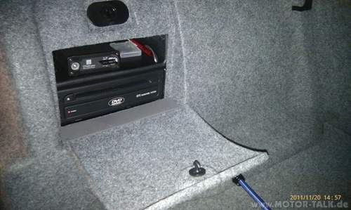

So der Aktiv Subwoofer und mein CP600BMW wurden nun verbaut! Die Soundqualität ist jetzt um Welten besser!!! mir reicht das vollkommen aus! Endlich kann ich basslastige sachen hören 😉
Habe elektrischverstellbare Sitze und das war natürlich unmöglich den subwoofer unter dem Sitz zu montieren. Jetzt ist er im Fussraum hinter dem Fahrersitz. Meiner Meinung nach die beste und unauffälligste Lösung.
Hier noch ein paar Bilder
Pioneerts
Cp600bmw
