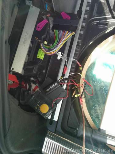

So gestern meinen Helix acc nach der Anleitung hier angeschlossen.
Grundsätzlich kein Problem. Nur leuchtet mein converter nicht.
Die chinch Signale funktionieren aber der Remote Ausgang nicht. Wenn ich mir das Remote Signal von der Batterie hole geht alles.
Die Status Anzeige leuchtet auch nicht. Verkabelung überprüft alles ok.
Hab Zündungsplus genommen. Sollte ja reichen.
Damit der Helix leuchtet brauche ich doch eigentlich nur plus und Minus oder?
Ich habe auch den Helix AAC.2 hier liegen, allerdings noch nicht eingebaut.
Evtl. teste ich es später mal. Vorbereitet habe ich schon alles.
Ich habe gerade bei dem Gladen Subframe meinen Reservereradmuldenboden laminiert, und werde bald weiter machen können.
Wie ich gesehen habe, hat der ja ein Poti dran. Weißt Du, für was das ist?
So, ich habe eben mal den Helix AAC.2 angeschlossen.
Funktioniert wunderbar. Geht sofort an, und gibt Saft auf den Remote Ausgang.
Nach dem Ausschalten des Radios, dauert es ca. 20 Sekunden, bis der Adapter ausgeht.
Anbei ein Bild.
