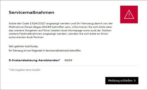

mein A4 Avant 2,0 TDI war heute in der Werkstatt. Dabei wurde die Aktion 28H3 und 66I9 durchgeführt. 28H3 ist ja bekannt, aber über 66I9 habe ich bisher nichts gefunden. Weis jemand etwas dazu?

TPI: 66I9
Freigabe: 23.08.2017
Grund: Aeroblenden der Heckscheibe lösen sich
Betroffene Fahrzeuge: Avant
Maßnahmen:
  • Instandsetzung / Ersatz der Aeroblenden

Sehr geehrter Audi Kunde,
Ihr Fahrzeug ist von folgender/n Servicemaßnahme(n) betroffen.
S-Instandsetzung Aeroblenden* 66I9
Sind das die lockeren Blenden an der Heckklappe?
https://www.motor-talk.de/.../...sten-heckscheibe-locker-t5785011.html
Ah, jetzt versteh ich auch warum das Fahrzeug über Nacht zum aushärten des Klebers in der Werkstatt bleiben musste. Vielen Dank für die Info!

Hier steht es schwarz auf weiß. Wurde mir gerade in meinem myAudi Account angezeigt...
Aktion
Jap. Da steht das.
