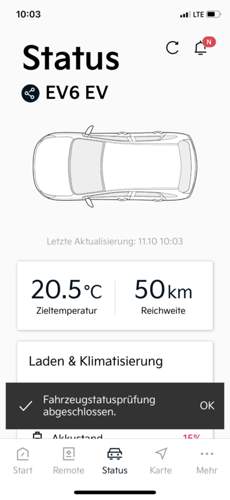

Gestern habe ich in meiner App in der Statusabfrage zufällig eine Anzeige gefunden.

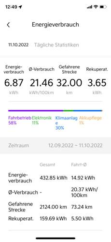

Da steht Zieltemperatur, das habe ich zuvor noch nie gesehen. Heute schaue ich in den Punkt „meine Fahrten/Ladungen“ und da steht bei Akkupflege 1%.
Jetzt zu meiner Frage:
Kann es sein, dass jetzt tatsächlich das Update eingespielt wurde bezgl. Vorkonditionierung des Akkus?

"Zieltemperatur" ist die eingestellte Temperatur der Klimaanlage. Akkupflege in geringem Umfang hat nichts mit der Akkuheizung zu tun. Dafür müssen zwei Steuergeräte in der Werkstatt aktualisiert werden. Geht nicht OTA.

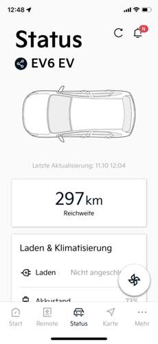

Sorry, aber da muss ich dir widersprechen…ich habe den zwar erst sechs Wochen, aber ich bin mir sicher, dass die Anzeige Zieltemperatur bisher nicht da war und eingestellt ist die Klimaanlage auch anders…bei Bild 3 fehlt die Zieltemperatur, obwohl es die selbe Maske ist…
Die Anzeige der Zieltemperatur erscheint nur, wenn geladen wird oder die Klimaanlage läuft. Habe zwar keinen EV6, aber nen IONIQ 5. Die Software ist im Prinzip identisch.
Aaaahhhh…alles klar…hatte es so noch nicht gesehen…danke für den Hinweis. Ich hatte schon gehofft….

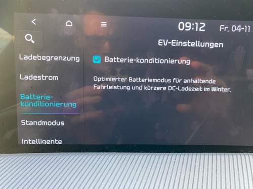

Beim Laden wird der Akku temperiert, wenn der Haken Winterbetrieb gesetzt ist. Das erscheint dann auch unter Akkupflege. Aber eben bisher nicht vor dem Laden.
Ja, das mit dem Winterbetrieb hatte ich mir gedacht. Ich hatte gestern und heute das Problem, dass ich an die Ladesäule gekommen bin und er dann minutenlang mit ca. 75 kw geladen hat. War mir bei diesen Temperaturen auch klar. Habe dann den Ladevorgang abgebrochen und dann gleich wieder gestartet. Und siehe da: sofort auf 130 kw und ansteigend…alternativ habe ich versucht dies über Rekuperation zu erreichen. Ebenfalls mit Erfolg…

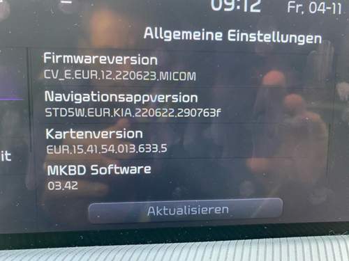

Hat hier einer mal eine technische Bezeichnung für das Update/Upgrade für die Akkuvorkonditionierung für mich, die ich meinem Händler nennen kann?
Ich habe das Upgrade (kein Update) gestern machen lassen. Mein Händler führte es kostenlos durch, was er nicht hätte machen müssen. Nun sieht es im entsprechenden Menü etwas anders aus (s.Bilder). Ich hoffe, es hilft euch weiter.
Ach ja, Voraussetzung für die Konditionierung sind eine Navigation mit dem Kia System zu einer DC/HPC Ladesäule und ein zeitlicher Vorlauf, was bedeutet, dass man nicht erst 15 Minuten vor dem geplanten Stopp mit der Navigation beginnen sollte.

Die 15 Minuten sind sicherlich aus der Luft gegriffen. Mein EV6 hat mit der Vorkonditionierung auch dann begonnen, als ich noch 5 km und ca. 10 Minuten bis zum HPC-Lader hatte und die Navigation gestartet habe. Wie stark der schwere Akku in diesen 10 Minuten mit 4,5 kW erwärmt worden wäre, steht auf dem anderen Blatt. Aber die Aufheizung wird ja auch beim Laden fortgesetzt, daher helfen 10 Minuten vorher auch.
Es gibt noch zwei andere wichtige Voraussetzungen: SOC >= 24% und Batterietemperatur <21 Grad.
