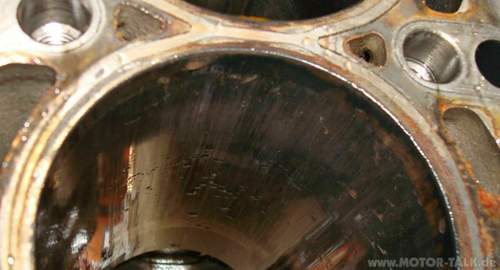

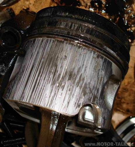

Hallo Leute,
habe es endlich auch mal geschafft meinen "nagelnden AJM" zu zerlegen. Trotz gleicher Fehlersymptome bei uns haben wir glaub ich unterschiedliche Fehlerquellen. Ich hab leichte Riefen in der Zylinderwand (Zyl3 &4), zerstörte Kolbenoberflächen und zwei leicht verbogene Ventile. Zyl.-kopf ist auch schon angegriffen, Motor ist bei mir defekt. Man kann auf der Kolbenoberfläche erkennen, daß da vom zerstörten Turbo (vor ca.1500km) noch Stücke im Motor nachträglich rein gekommen sind, sieht aus als währe ein Gewindestück (von Turbowelle) zu erkennen. Also mein Rat: nach Turboschaden unbedingt kompletten Ansaugtrakt (Ladeluftkühler) überprüfen und reinigen. Viel Spaß noch und viel Glück bei deiner Reparatur).....

Kolben-zyl-3
Laufflaeche
