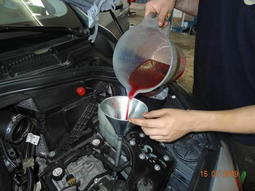

BMW 218i Active Tourer, AISIN 6-Gang Automatikgetriebe, Getriebeöl nach 62000 km :
62000 km
Sieht doch gut aus.
@herm1947 schrieb am 29. März 2021 um 13:55:06 Uhr:
Sieht doch gut aus.
Bei BMW diese Getriebe gilt als wartungsfrei. Dasselbe, oder fast gleiche Getriebe bei andere Autohersteller (habe ich gehört ) braucht neue Öl jede 60000 km oder so. Deswegen habe ich Getriebeöl wechseln lassen.

:D:D:D Ich war damals bei zwei BMW Vertragshändler: einen hat schön geredet über Wartungsfreiheit von Getriebe und andere wollte Öl wechseln für ca. 700 €. :eek: ;) Dann habe ich Ölwechsel mit Spülung ohne Spulmittel bei "Bosch Service" für 355 € ordentlich machen lassen.
"Spülung ohne Spülmittel" hört sich ja sehr ordentlich an... :rolleyes:
@qaqaqe schrieb am 31. März 2021 um 06:35:29 Uhr:
Ganz einfach: Getriebe war 3-mal mit dem neue Getriebeöl gespült worden und jedes mal bei laufendem Motor war alle Gänge in "Sport"-Modus per Hand durch geschaltet worden (bei hängende Antriebsräder, natürlich ). Der Spülmittel verwenden habe ich nicht erlaubt- der kann Gummiteile und Dichtungen angreifen (Laut ZF). Die vierte Ölportion in Getriebe geblieben und ich fahre damit. Alles klar?

So habe ich das auch machen lassen. Das abgelassene Öl war pech schwarz und sehr dünn.
Mit insgesamt 19 Liter Getriebeöl-Spülung war das Öl dann wieder rot. Leider ist keine Getriebeölfilter Austausch möglich. Ich hab bei 160 tkm Getriebeölwechsel machen lassen. Die nächste wäre dann nach 50-60 gefahrenen tkm, bei mir dann bei Tacho 210 tkm.
