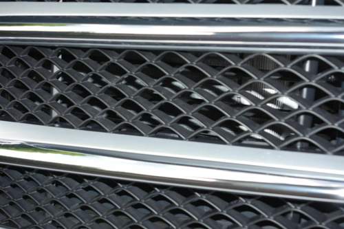

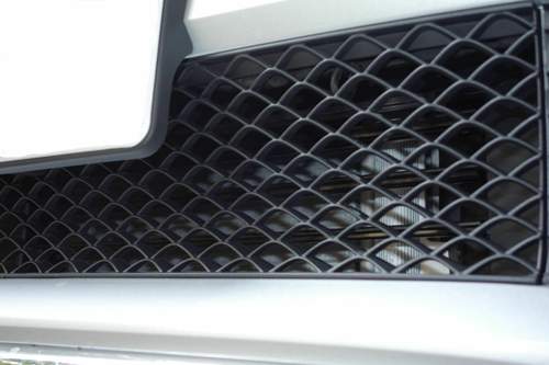

An dieser Stelle möchte ich das zweiteilige Airpanel der B-Klasse mit zwei Bildern vorstellen.
Bild 1 zeigt das Airpanel hinter der Kühlermaske. Bild 2 zeigt das Airpanel im Lufteinlass unterhalb des Kennzeichens. Das Fahrzeug war mit der Line Progressive ausgestattet.

... wie @Mountaingrau schon schreibt: Offiziell (Konfigurator WLTP Verbrauch) gibt es da keine Ersparnis. Sonst hätte man das ja auch bei knapp 90 € direkt in das Fahrzeug einbauen und den Flottenverbrauch damit senken können. Aus diesem Grunde sehe ich die - vorsichtig gesagt - "krausen Formulierungen" im Video zu den möglichen Ersparnissen sehr kritisch.
Für mich ist nur wieder ein Teil, das kaputt gehen kann ohne effektiven Mehrwert

Um einer Überhitzung im Anhängerbetrieb entgegen zu wirken, hatte der CLA mit AHK werkseits keine Bodenabdeckung unter dem Motor. Das wiederum hatte eine schlechtere Aerodynamik und einen merklichen Mehrverbrauch zur Folge - natürlich auch, wenn die AHK nicht genutzt wurde.
Mein B180 ist ebenfalls ab Werk mit einer AHK ausgestattet, hat aber ( - und gerne gesehen! -) eine Bodenabdeckung. Deshalb könnte ein Airpanel bei Fahrzeugen mit AHK eventuell sogar kontraproduktiv sein.
