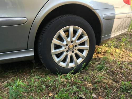

Da mein MB über Nacht hinten abgesunken ist, und dies immer schneller ging, habe ich mich entschlossen etwas dagegen zu unternehmen. Mein erster Versuch beim Freundlichen machte mir klar, dass die gerne Geld verdienen, aber gar kein Interesse haben den Fehler zu suchen, sondern einfach alles neu machen. Aus der Sicht des :) ist das zu verstehen (Garantie+Kostenblock). Also musste es anders gehen. Ab zur Werkstatt meines Vertrauens. Da wurde festgestellt, dass die „Behälter Zusatzvolumen“ (Aludruckbehälter) am Anschlussstück durchoxidiert waren.
siehe: airmatic-reparatur-001+2+3

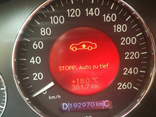

Kaum macht man sich Gedanken um die Airmatic geht auch direkt estwas kaputt. Bin mit meinem Wagen gestern liegen geblieben. Anzeige im KI "Stopp - Auto zu tief". ADAC gerufen - ab zur Mercedes-Werkstatt. Heute wurde der Defekt beseitigt. Laut Rechnung "Anschlußstück hinten links - Druckleitung Instandgesetzt".
Anschlußstück Teile-Nummer A000 327 00 69 für 3,28 €. Alles zusammen 69,59 €. Das ist doch mal eine Rechnung mit der man leben kann.

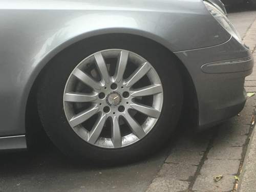

Nachdem meine Airmatic nun auch in den erlauchten Problemkreis aufgenommen wurde... hat jemand einen Tipp für Hannover?
Eine Freie hatte gerade die Staubmanschette vorn erneuert. Danach ging der entsprechende Balg kaputt, weil von der alten Manschette sich ein Stück irgendwo im Federbein versteckt hatte und den alten Dämpfer dann beschädigte. Hm, also, ein neuer Bilstein kam rein.
Damit wäre ich gerne fertig.
Doch neue Fehlermeldung, diesmal scheint er sich maximal hochzupumpen. Und heute teilte man mir mit, dass - wohl rein zufällig nur wenige Tage danach - auch der hintere Dämpfer undicht geworden sei. Komische Zufälle... Aber bei 195 Tkm kann man/ich vermutlich schlecht das Gegenteil beweisen. Oder hat einer eine Idee für einen Zusammenhang?
Und das Beste: Die Werktstatt verweigert die neue die Reparatur, da man ausgelastet sei und es auch keinen Zusammenhang zwischen den vorherigen Reparaturen gäbe. Vermutlich wissen die, wie aufwendig die Hinterachsabsenkung für den Tausch der hinteren Dämpfer ist.

Tief-Meldung
Tief

@Lachgaqs schrieb am 16. Juni 2020 um 22:44:29 Uhr:
Verstehe ich das jetzt so richtig: die Werkstatt sagt Dir das hinten neue Luftfedern (die Dämpfer haben mit der Fahrzeughöhe nichts zu tun) fällig sind weil die Karre dauerhaft zu hoch ist ?
Dann sei froh das die keine Zeit haben, denn keine Ahnung haben sie offensichtlich auch !
Wenn die Karre zu hoch ist liegt das meist am Höhenstandssensor.
Prüfung dazu: Karre an ne SD anschließen, Live-Werte des Sensors beobachten und jemand setzt sich in den Kofferraum oder packst Gewicht rein... ändert sich der Wert des Sensors nicht dann ist entweder der Sensor selbst oder dessen Verbindungs"stange" zur HA hinüber (oder auch nur ausgehangen). Blöder Fehler weil da kommt man dann wohl auch nur ran wenn man die HA ablässt (scheiss umständliche Arbeit).
Ein anderer Forist hatte vor kurzem das gleiche Problem, da lag es daran dass das Druckablassventil vorn am Kompressor defekt war.
