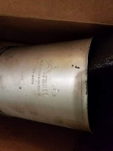

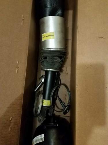

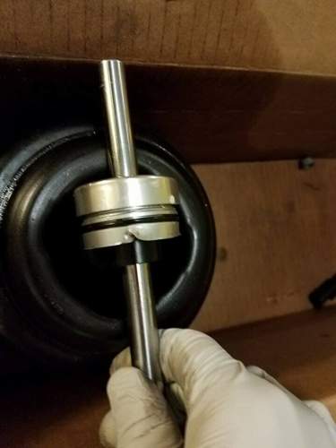

Da wir gerade von Arnott reden. Hier ein aktuelles Beispiel wie gut die halten 😁
Img-1615
Img-1616
Img-1617

Also ich hab ein originales von Bilstein nachgerüstet. Das Bild von Mackhack sollte mal erst erklärt werden, bevor man bezüglich Qualität Rückschlüsse zieht. Solche Bilder gibt es von der Serie von Bilstein auch.
Hättest mein originales mal sehen sollen. Leider habe ich keine Fotos gemacht, aber das Teil war auch fertig. Balg gerissen und total verschlissen.
Und ich bleib dabei, dass nicht nur Originalen die besten sind, nur weil sie Serie waren.
Mein nächstes defektes wird nicht mehr durch ein neues Bilstein ersetzt. Da gibt es mittlerweile günstigere Alternativen.
