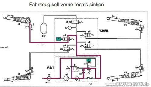

Hallo Freunde,
ich habe im moment die Fehlermeldung "Airmatic Werkstatt aufsuchen " im Display.
Ich habe viel gelesen aber kann mein Problem nicht eingrenzen.
Mir ist aufgefallen das nach abschliessen des Fahrzeugs kein zischen mehr zu hören ist. Auf das anheben/senken mit der Taste tut sich gar nichts. Auto stand in gleicher Position 3 Tage.
Nachdem ich aber eine Fahrt mit 5 Personen machen musste, seitdem steht der Wagen ganz oben und sengt nicht mehr ab. So steht er nun seit 4 Tagen.
Ich habe von einem Bekannten Fehler auslesen und löschen lassen.
Nach erneutem Auslesen folgende Fehler die ich nicht auf ein bestimmtes Teil/ Fehlerquelle zurück führen kann. Vielleicht habt ihr Ideen , weil ich z.B den Kompressor mit Ventile/Verteiler noch nicht gesehen habe.
Könnte es die defekte Zuleitung sein ( wackelkontackt ) ?
Warum lässt er die Luft nicht ab ? Hat das relais schuld ?
c1122 Beschleunigungssensor VR
c1336 Niveauventil HL
c1517 Niveauregulierung
c1402 Luftfederungs-Kompressorrelais
Danke schon mal 🙂

Wenn dein Fahrzeug dauerhaft an allen vier Rädern oben steht, müssten am Ventilblock vier Ventile gleichzeitig defekt sein. Das ist eher unwahrscheinlich. Bei einem solchen "zentralen" Fehler kommt das Ablassventil des Kompressors (Kompressortausch) oder das Steuergerät Airmatic als Täter in Frage; möglich wären noch Fehler aller elektrischen Verbindungen zum Ventilblock. Nimm das beigefügte Bild, gehe zu deinem Mechaniker und hör dir seinen Erklärungsversuch an.
Absenken

Die ausgeworfenen Fehler lassen nicht immer auf die Fehlerquelle schließen. Deshalb braucht man viel fahrzeugspezifische Erfahrung, um den wirklichen Fehler zu finden.
Daran scheitern auch viele MB-Werkstätten, da sie planlos alles tauschen, was im Fehlerprotokoll steht, ohne dabei aber den wirlichen Fehler zu finden.
Deshalb bleibe ich bei meinen Aussagen, die Bullethead ebenfalls unterstützt:
1. Prüfung
Kabel zum Druckablaßventil
2. Prüfung
Wenn das Kabel wirklich einwandfrei Durchlaß hat, ist das Druckablaßventil selber am wahrscheinlichsten, dann müßte allerdings der Kompressor getauscht werden, da es fest am Kompressor montiert ist.
Ein Fehler am Ventilblock ist zwar nicht gänzlich auszuschließen, entspricht aber nicht dem Fehlerbild.
Vergiß nicht, ich hatte den Fehler wie oben verlinkt (und hoffentlich aufmerksam von Dir gelesen) auch selber schon.
Natürlich kann auch ein Fehler am Steuergerät vorliegen, aber auch das ist im Forum bisher sehr selten.
lg Rüdiger:-)

Die Erklärung deines Meisters verstehe ich wiederum nicht. Woher sollen die andere Ventile wissen, dass ein Ventil nicht in Ordnung ist. Überwacht werden die einzelnen Ventile nicht. Wenn du unsere Erklräung nicht verstehst und unsere Meinung nicht reicht - eventuell gibt es eine zweite Werkstatt deines Vertrauens, die eine zweite Meinung abgeben kann?
Das Wechseln ist nicht die Kunst - der Ventilblock kostet da vermutlich im Vergleich mehr.

Der Ventilblock sitzt direkt über dem Kompressor und ist leicht zu wechseln.
Es müssen lediglich die Pneumatik-Leitungen, die elektrischen Anschlüsse und die Befestigung gelöst und am neuen Ventilblock wieder befestigt werden.
Der Mechaniker scheint sich eher auf das Tauschen von Teilen, als auf die Fehlersuche spezialisiert zu haben.
Wenn es nach dem Wechsel des Ventilblocks noch immer nicht funktioniert, wird er wahrscheinlich sich dann endlich um das Kabel zum Druckablaßventil kümmern und Dir das aber nicht unbedingt verraten.
Der Ventilblock steht in der Liste der möglichen Fehler weit hinten.
Der Materialwert für eine Kabelreparatur liegt unter € 10. Da das Kabelproblem sowieso häufiger auftritt, ist mein Rat sowieso, es präventiv zu erneuern. Wahscheinlich ist der Fehler dann weg, bevor auf Verdacht teurere Teile ausgetauscht werden.
Du kannst dann ja mal Bilder posten, vielleicht sieht man dann, ob das Kabel erneuert wurde.
lg Rüdiger:-)
Der Ventilblock wurde getauscht alles i.O
Ich versuche nächstes Wochenende Fotos von dem Kabel bzw. Stecker zu machen, um zu sehen ob vielleicht doch was am Kabel gemacht worden ist.
Den alten Ventilblock habe ich gesehen. An dem einen Ventil war rundum dieses angegammelt gewesen.
Jetzt habe ich gesehen , das wenn ich die Scheibenwaschanlage benutze ein Schlauch undicht ist und das Wasser tropft. Da der Wischwasserbehälter über dem Ventilblock ist, denke ich dardurch dort angegammelt gewesen ist.
Danke an alle die sich hier beteiligt haben.
