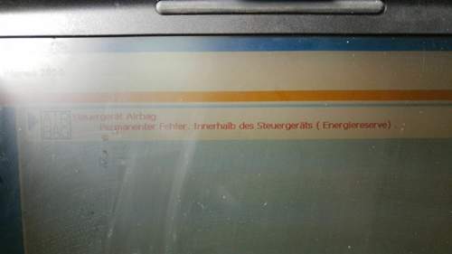

Hallo ich habe mir ein Cabrio gekauft mit einigen macken.
Ums kurz zu halten es hatt einen Fehler im Airbagsteuergerät.
Als kurze vorgeschichte das Auto stand ca 4 Jahre rum ehe ich es gekauft habe. Laut Händler wurde es ohne Fehler angekauft also hoffe ich auf Standschäden die sich beheben lassen.
Also zu dem Fehler er zeigt mit in PP2000 an :
Steuergerät Airbag
Permanenter Fehler. Innerhalb des Steuergeräts ( Energiereserve )
Sollte es von nöten sein ein neues Steuergerät zu kaufen dann ist das so aber vll kennt jemand das Problem und kann mir sagen ob das auch anders zu reparieren ist. Wie gesagt soll vor dem langen stehen nicht dagewesen seien.
Bild ist nicht ganz so gut aber lesbar

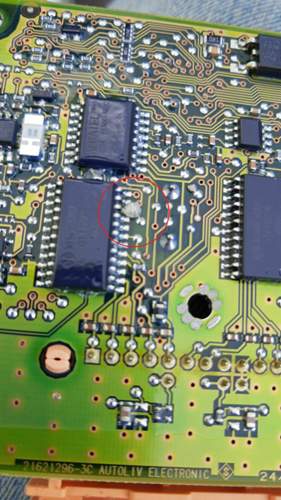

Ich habe auch eine Theorie zu dem ganzen. Das Auto stand ja quasi 4 Jahre rum ich nehme an es wurde mal falsch überbrückt und hatt das Airbag und ABS Modul durchgebrannt man konnte auf der Platine sehen das es an einer Stelle heiss geworden sein muss da die Wasserisolierung geschmolzen ist.
Anbei das Bild der Platine mit dem Schadensbild

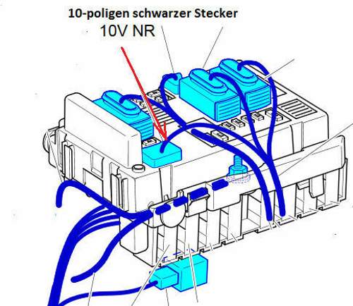

Themenstarteram 3. Juli 2020 um 14:02
Den 10-poligen schwarzen Stecker der Motorschalteinheit abziehen.
was genau ist damit gemeint?
@BoostRico schrieb am 3. Juli 2020 um 16:02:28 Uhr:
In Deinem Fall hätte ich so oder so erstmal eine neue Batterie eingebaut.
Die restlichen Informationen hast Du schon bekommen.
Https://i.ebayimg.com/00/s/NDIxWDQ4NQ=/

Themenstarteram 13. Juli 2020 um 10:56
Ich danke euch für die Tips aber es war wie ich zuerst vermutet hatte das Steuergerät selber. WIe ich sagt Battrie war nicht das Problem.
Da das Wetter nicht so sonderlich gut war konnte ich erst gestern bei gehen.
Ich habe ein paar sachen Probiert aber ich habe mir auch eine gebrauchtes funktionsfähiges Airbagsteuergerät gekauft.
Also habe ich das Steuergerät gestern getauscht und siehe da Fehler weg Airbaglampe aus.
