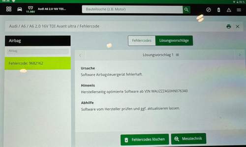

Servus Zusammen,
bei mir leuchtet die Airbag-Lampe dauerhaft.
War in einer freien Werkstatt zum Fehlerspeicher auslesen.
Ergebnis:
Fehlercode 9682162 (Orginal-Fehlercode: B13BCF2)
Multikollisionsbremse
Funktion fehlerhaft
Ursache
Software Airbagsteuergerät fehlerhaft
Abhilfe
Software vom Hersteller prüfen und ggf. aktualisieren lassen
Bilder im Anhang.
Er hat dann versucht, die neue Software draufzuspielen aber das Problem war, er kann es nicht draufspielen.
Der Kollege in der Werkstatt kennt sich angeblich mit Software recht gut aus aber er konnte auch mit Tricks die neue Software nicht draufspielen.
Verdacht, Steuergerät zu alt für neue Software!?!?!?!

Solche Software passt nicht auf jedem Steuergerät sondern nur auf bestimmte Datenstände.
In deinem Fall vor Produktionsdatum 24.11.2016
Woher weisst du ob du die richtige Software hast?
Wurde der Fehlerspeichereintrag vor dem flashen gelöscht?
Optimierte Seriensoftware im Airbagsteuergerät ab WAUZZZ4G0HN076340 mit Produktionsdatum 24.11.2016

Servus, danke für die schneller Antwort.
Werkstatt hatte gemeint, es gibt zwei neue Softwareversionen. Beide haben se nicht draufbekommen.
welche das waren und ob kompatibel mit meinem Steuergerät, weiß ich natürlich nicht. Hab ich keine Ahnung davon.
Ich geh mal davon aus, dass der Fehlerspeichereintrag vorher gelöscht wurde, weiß es aber nicht sicher.
Der Mitarbeiter soll sich wie gesagt gut damit auskennen, hat auch nebenbei eine Firma für solche Geschichten. Kann aber natürlich auch Fehler machen.
Mir geht es jetzt nur darum, das Audi evtl. auch sagt, Steuergerät ist zu alt, sie brauchen ein neues. Ob es dann einfach nur Geldmacherrei ist oder wirklich möglich.
Man kann mir da ja viel erzählen, kenn mich nicht aus.
Das die falsche Software verwendet wurde, leuchtet mir dann noch eher ein, warum es nicht funktioniert hat.
Es gibt nur 2 möglichkeiten die Software auf dem Airbagsteuergerät ist schon aktuell oder die Software ist falsch.
Ab Fin WAUZZZ4G0HN076340 ist neue Software schon drauf.

Gut, dann hoff ich mal, dass es nur die falsche Software war.
Meiner ist Baujahr 08/2016
