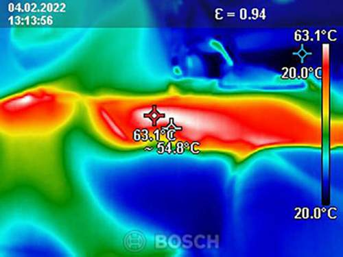

wie ich die Tage feststellen musste, wird die Mittelkonsole zwischen den vorderen Sitzen bis vor den Schaltknauf bei aktivierter hinterer Heizung extrem heiß. Stelle ich die Heizung hinten auf kalt, kühlt sich die Mittelkonsole wieder ab. Die letzten Jahre war das sicher nicht so.
Gibt es irgendwelche Luftkanäle in der Gegend, die möglicherweise beim Airbagtausch nicht wieder richtig zusammengesteckt wurden?
Ich habe "vor" dem Airbagtausch aufgrund dieses Beitrags meinen Mitteltunnel abgetastet und er war auch nach längerer Fahrt max. lauwarm. Jetzt, also nach dem Tausch, ist er merklich wärmer als vorher. Von daher scheint Romeons Wahrnehmung nicht so falsch zu sein..
@Romeon: hast du in deiner Werkstatt mal nachgefragt ?
nein, ich habe gar nichts unternommen, außer mir "sync" abgewöhnt und lasse die Heizung für hinten kälter eingestellt. Die Hitze bei mir kann nicht normal sein. Das ist nicht leicht warm oder bisschen wärmer, sondern zweifelsfrei ungesund HEIß. Unter der Konsole hat es dann ja noch einige Grad mehr. Wenn ich mal dazu komme, mache ich Bilder mit der Wärmekamera.
Mit meinem Händler herumstreiten hat überhaupt keinen Sinn, da a) viel zu lange schon her und b) sie nicht zu den kompetentesten gehören und c) "das kann ich mir jetzt nicht vorstellen, also sowas hatten wir ja noch nie" ... . Da ist es besser, man schaut sich das im Frühjahr mal selbst an.

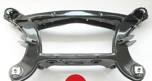

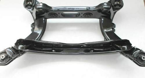

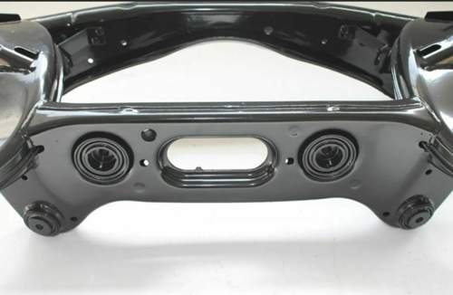

Gibt es eigentlich die Hinterachse mit neuen Querlenker?
Ein Bekannter sagte das alles neu kommt, der von Mercedes sagte das nur der Achskörper getauscht wird ohne neue Anbauteile....
Achskörper mit Lagern.
So sieht das neue Teil mit 8 neuen Lagern bzw. Gummibuchsen aus.
Siehe hier https://www.motor-talk.de/.../...achse-w204-und-s204-t6057868.html?...

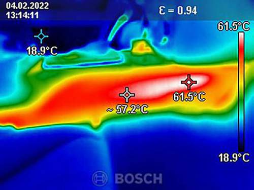

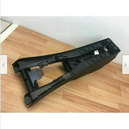

@romeon schrieb am 5. Dezember 2021 um 13:03:15 Uhr:
hier mal Bilder
Rechts1a
Rechts1b
Links1a
Genau an dieser Stelle geht die warme Luft für hinten durch. Wurde vielleicht jetzt richtig zusammengebaut das die Luft nach hinten geht, oder wurde hinten die Luftdüse geschlossen das sich die warme Luft staut. Hast du eine 3 Zonen KLA?
wenn Ja wurde hinten ganz auf warm gestellt? Bei meinem wird die Mittelkonsole im Winter warm und im Sommer kühl wegen der Luftführung. Kann dir mal eine Foto machen wenn Ich beim Airbag tausch eine Mittelkonsole ausgebaut habe, dann sieht man die Luftführung.

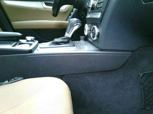

@AMG-Kutschi schrieb am 4. Februar 2022 um 14:25:24 Uhr:
So ein Foto wäre echt super!
Ja, ich habe eine 3 Zonen Klima und wenn auf "sync", dann wird auch hinten heiß. Gerade nochmal geschaut: der Luftstrom ist hinten nur relativ schwach, egal wie stark die Lüftung hinten eingestellt wurde. Ich bin ziemlich sicher, dass das was beim Zusammenbauen nicht ganz korrekt verbunden wurde...
Hallo Romeon,
danke für die PN. Über 60 Grad heiß wird es bei mir handgefühlt nicht. Wenn ich morgens den Klimaregler auf 24 Grad stelle erwärmt sich Konsole merklich, wird aber auch wieder lauwarm, wenn ich dann auf 21 Grad reduziere.
Ich habe mal ein Foto "besorgt" auf dem der Verlauf der Wärmekanäle gut zu sehen ist. Die gehen genau da lang, wo es warm (und wieder kalt) wird.
Die Frage ist, wo kommen bei dir die 60 Grad her....
Kuta
Mercedes-w204-s204-c-klasse-mittelarmlehne
