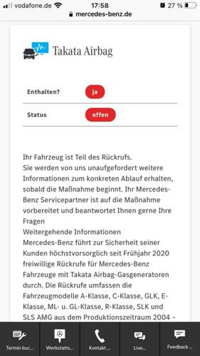

hab gerade eben über den genannten Link nachgesehen. Bei mir (C200CGI aus 02/2013) erscheint, das Fahrzeug sei betroffen. Aber ich hab stand heute keinerlei Informationen von MB diesbezüglich erhalten !?
Hallo, habe auch einen C200CGI aber aus 10/12 und auch noch keinen Brief erhalten. Mir wurde es gesagt als ich zum Räderwechseln in der Werkstatt war. Hab jetzt einen Termin für den 03.05. gemacht.
ich habe auch beim Freundlichen angefragt und er hat gesagt meiner ist nicht betroffen. Schweiz :)
War diese Woche im Service. Würde ein B Service gemacht. Bei Abholung würde mir noch erklärt das auch die Motorsoftware geprüft wurde und da ich die neueste habe, wurde da kein Update gemacht. :) Auf dem Link steht noch immer ich bin betroffen und noch offen :D:D
Vor 4 Wochen war meiner nicht betroffen , jetzt auf einmal doch . Post noch nicht bekommen habe direkt bei beresa angerufen Airbag wird bestellt und dann kriege ich ein Termin .bj 13 ,wird da das ganze Armaturenbrett ausgebaut oder geht das übers Handschuhfach ??
