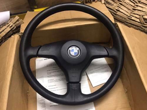

Ja, das ist (war) möglich. Es gab für den E36 seinerzeit ein Airbag-Lenkrad zum Nachrüsten, das sämtliche Elektronik, einschließlich Kontroll-Leuchte beinhaltete. ET: 32341162072

Natürlich kann es nachgerüstet werden. Wenn man in ein Auto ohne Airbag alle relevanten Teile einbaut, die zum Airbagsystem gehören, hat man einen Airbag.
Alles kann nachgerüstet werden.
