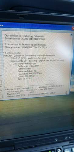

vor ein paar Tagen fing aufeinmal ohne grund an die Airbeg lampe zu leuchten..
war gestern beim Kollegen fehler auslesen und der Pc zeigte folgendes an..
Airbeg maximalwert überschritten...airbeg beifahrerseite hinten!
Hat das jemand schon mal gehabt woran kannst liegen??
Lg

Hallo An alle A6 Freunde habe ein folgendes Problem habe auch meine Rücksitzbank umgelegt und seit dem das Problem Aairbag Leuchte, habe den Fehler gelöscht Kamm aber nach ca. 30km wieder.
Fehler ausgelesen und das Kamm heraus
Adresse 15: Airbag Labeldatei: AIB\4F0-910-655-10.clb
Steuergerät-Teilenummer: 4F0 910 655 Q HW: 4F0 959 655 G
Bauteil und/oder Version: Airbag AU1042 H07 0200
Codierung: 30314236303630303032554A304C34463053
Betriebsnummer: WSC 02323 785 00200
ASAM Datensatz: EV_Airba10AURB4 001001 (AU56)
VCID: 35594B439423FFB6781-8060
1 Fehler gefunden:
9441307 - Zünder für Seitenairbag hinten Beifahrerseite
B1010 1B [136] - Widerstand zu groß
Warnleuchte EIN - Sporadisch - bestätigt - geprüft seit letzter Löschung

ich bitte um Hilfe oder Tipps
die Steckverbindungen hinten unterm sitz scheinen auch ok zu sein (optisch)

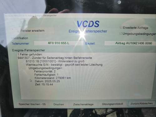

Hallo, ich hatte das gleiche Problem bei meinem A6 habe dann denn Stecker ausgesteckt wieder rein gesteckt Fehler gelöscht und es war weg.

Hallo
Ich hab auch das selbe problem,bei mir sind die rs6 sitze eingebaut.
Wie und wo finde ich den stecker dafür
Die Steckleiste ist unterm Sitz, etwas unterm Teppich versteckt.

Unterm Fahrersitz für den Fahrersitz, unten dem Beifahrersitz für den Beifahrersitz.
Sie haben eine sehr auffällige Farbe 😉
Hallo ich habe das selbe Problem mit meinem Airbag
Und jetzt soll jemand für dich unter den Beifahrersitz gucken?
Nein nein, ich sollte nur wissen welche Farbe das Kabel bzw der Stecker hat?
Sollte eine Signalfarbe sein. Ich meine leuchtend gelb.
