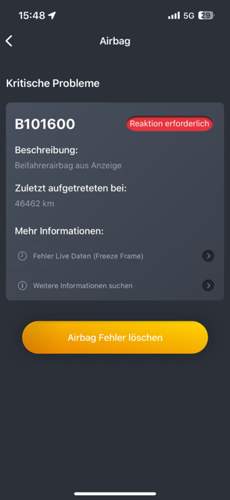

Ich habe vor kurzem ein neues Display in mein Auto eingebaut und seit dem Leuchtet die Airbag Leuchte , ich habe bereits versucht den Fehler zu löschen doch er kommt direkt wieder .
Beim Auslesen sagt das Gerät Beifahrer Airbag anzeige aus. Ich hoffe es hatte jemand schon ähnliche Erfahrungen und kann mir weiterhelfen .

Hattest du vorher den Warnblinkschalter mit Airbag off-Anzeige, so diesen auch wieder verbauen.
Andernfalls Stecker auf Festsitz kontrollieren...
Hast du einen abschaltbaren Beifahrerairbag?
Wenn ja, dann den entsprechenden Warnblinkschalter wieder einbauen (mit Airbag-off-Kennzeichnung)
Ansonsten den Wagen bitte in eine Werke stellen, da jegliche Arbeiten am Airbagsystem ohne Sachkundenachweis verboten sind (selbst mit Sachkundenachweis sind diese im privaten Rahmen verboten)
Themenstarteram 29. August 2023 um 19:07
@spuerer schrieb am 29. August 2023 um 19:20:26 Uhr:
Vielen Dank das mit dem alten Warnblinkschalter hat funktioniert muss jetzt nur noch die Blende für den Stecker anpassen
Du musst die Blende nicht anpassen, zumindest sieht der Stecker so aus wie bei mir. Ich gehe davon aus, dass du in deinem Set noch einen Parallel Anschluss für den Originalstecker hast. Also originalen parallel anschließen und hinter der Blende verstauen.
