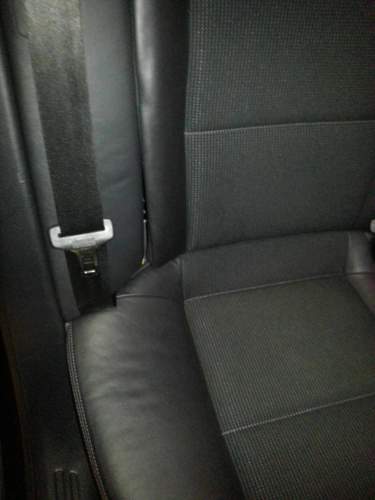

Die hinteren Airbags sind direkt unter dem Gurt hinten im Polster. Bereich C-Säule Sitz aussen, die Kabel unten.
Airbagsymbol auf dem Sitzpolster ist da nicht zu übersehen.

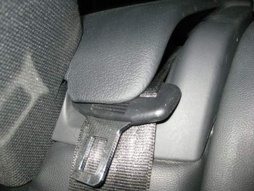

Du meinst sicher den Schlitz der seitlichen Gurtführung (siehe Foto). Ich konnte in den Unterlagen dazu nichts elektrisches dahinter finden und die hinteren Gurtstraffer scheint es nur bei USA-Fahrzeugen zu geben.

Genau da ist der Anschnaller reingerutscht und sowas darf doch eigentlich nicht passieren! Werde wohl nicht drum herumkommen zum Audi Service zu fahren...man ich hasse es...3 Monate habe ich den Wagen und sooo viele Probleme 🙁
Das kann aber nicht das Problem gewesen sein...da oben ist kein Stecker, Kontakt oder Sensor
Dieser Schlitz ist auch wirklich nicht der Bringer, also immer schön aufpassen das die Gurtschnalle da nicht reinflutscht, das war hier vor einigen Monaten schon mal Thema - deswegen hatte ich auch so schnell ein Bild parat 🙂

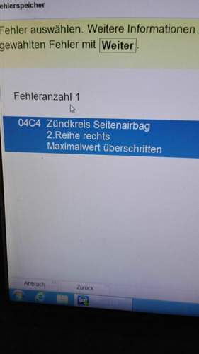

Ich bin gestern zu Audi gefahren, da mir ja noch eingefallen ist, dass mein Inspektionsintervall nach dem Ölwechsel falsch codiert wurde. Habe dann gleich das Airbag Problem geschildert und Sie haben es sich angeguckt. Das Problem lag tatsächlich am Gurt hinten rechts (Zündpille hinten rechts fehlerhaft, sporadisch oder sowas). Haben sie gelöscht und erstmal ist Ruhe. Laut den 🙂 kann es am Umklappen der Sitze gelegen haben.

Also ich bin mir ziemlich sicher, dass er zu mir etwas meinte wie "Zündung Gurtstraffer hinten rechts", da wo auch der Gurt reingerutscht ist. Mein Dicker ist definitiv original aus DE. Gestern ist der Fehler mit dem Gurtspanner leider wieder aufgetaucht als mein Kollege sich hinten rechts angeschnallt hat. Ich werd bekloppt...Gibt es da eine Möglichkeit selber nachzuschauen unter der Sitzbank, ob ein Kabel lose ist oder so? Es muss ja durch das Umklappen der Sitze ausgelöst worden sein.

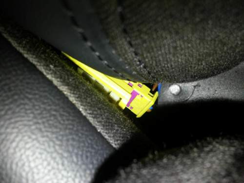

Bis jetzt fahre ich noch mit dem Fehler, da ich meinen Wagen nicht wieder abgeben will. Ich hab hinten rechts, zwischen Seiten- und Rückenpolster, diesen Gelben Stecker entdeckt und versucht den richtig reinzustecken, aber er scheint fest zu sein. Wisst ihr wozu der ist? Wahrscheinlich Gurtstraffer oder Airbag? In der Position hätte der sich beim Umklappen der Sitze gelöst haben...Kann ich den einfach rausziehen und wieder reinstecken? 😁

ob Du den Stecker einfach raus und rein stecken kannst weiß ich nicht aber das scheint der Richtige zu sein:
T2w Steckverbindung, 2fach, gelb, C-Säule rechts geht nach N197 Zünder für Gurtstraffer hinten Beifahrerseite (nur USA) und kommt von J234 Steuergerät für Airbag.
Kontrolliere mal zur Sicherheit die Farben auf der anderen Seite des Steckers, laut Plan sollten die lila und braun sein.
Ja das muss der sein...ist lila und braun. Hab irgendwie angst den zu ziehen. Nicht, dass das Airbag aufgeht oder sowas 😁
