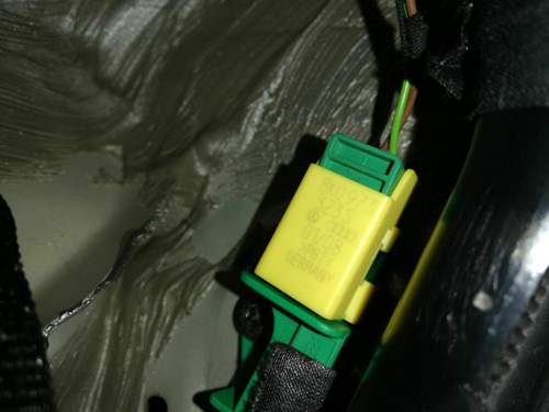

nachdem ich heute in der Werkstatt war und mir für die in diesem Thread beschriebene Problematik 200 EUR Kosten veranschlagt worden sind, habe ich mich auf die Suche nach einer Alternative gemacht. Ich fahre zwar einen Skoda Oktavia, bin aber über die Fehlernummer hier gelandet. Diese Diskussion hat ausgereicht, dass ich das Teil in meinem Fahrzeug finden und freilegen konnte. Foto gemacht, das Teil bei Ebay für 15 EUR bestellt und mich gefreut, das Problem so schnell einer Lösung zugeführt zu haben. Ich danke allen, die hier diskutiert haben.

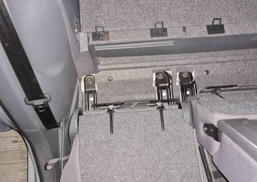

Wenn ich richtig gelesen habe, muss ich die Rückbank ausbauen, um an den Sensor zu kommen. "Leider" habe ich auch einen Rentnergolf mit der technisch aufwändigeren Rückbank. Diese kann nicht auf dieselbe, einfache Weise demontiert werden, wie die des normalen Golf V. Kannst du mir sagen wie dort vorgegangen bist? Muss ich etwa die großen Vielzahnschrauben lösen (siehe Foto), um den kompletten Sitz inkl. Schienen zu lösen?

Genau, vier Schrauben hinter den Sitzen und 4 Schrauben von vorne, unter den Abdeckkappen.

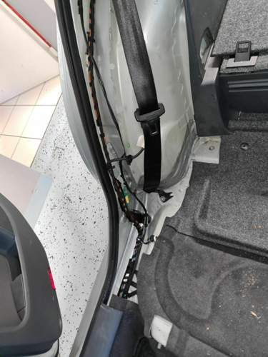

- Beim Golf Plus musste, wie angesprochen, der Rücksitz mit Schienen entfernt und anschließend, bevor die Einstiegsleistenverkleidung entfernt werden konnte, die Kofferraumseitenverkleidung teilweise, sowie dann die längliche Verkleidung, welche zwischen dieser und der Einstiegsleistenverkleidung ist, komplett demontieren werden (siehe Foto)
- 5M0909606 ließ sich ohne Probleme durch 5M0909606A tauschen
- anschließend sollte man sich selbstverständlich nicht wundern wenn die Warnleuchten für das elektronisches Stabilisierungsprogramm sowie die Lenkung und ESP in gelb aufleuchten. Einfach ein paar Meter fahren...

PS: @K1eler, war es schwierig die Seitenverkleidung zu entfernen und wieder an Ort und Stelle zu bringen?

Es geht um den VW Golf Plus 1.9 TDI, Baujahr 2008 mit 105PS Diesel. Hatte mal kurz die Abdeckung runter getan um nachzusehen. (Im Bild zu sehen).

Das ist doch die Teilenummer (8k0973323S) der Steckkupplung. Wenn du dies schon nicht auf die Reihe bekommst, lass die Finger davon.
