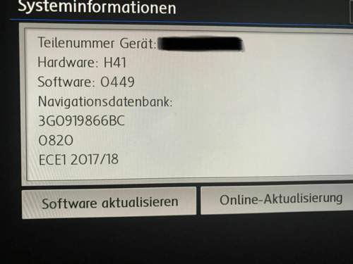

Interessanter wäre, welche Hard- u. Softwareversion Dein Steuergerät hat...
Meinen Tiger habe ich vor einer Woche abgeholt und der hat folgende Versionen:
Bei mir wurde neue SW installiert, hat aber nichts gebracht. Rauscht weiter wie vorher.
Ich sehe hier aber, dass dieses Release nicht das letzte ist, komisch..
Du hast ja auch eine ältere Hardware...
Dein Kartenmaterial ist jedenfalls hoffnungslos veraltet, Du hast bereits zwei Updates verpasst.
Hier nochmal meine (neue) Hardware zum Vergleich. Dann lag die Lösung des Problems vll doch an dem getauschten Steuergerät und nicht an dem Softwareupdate.

Bei uns wurde das AID nicht getauscht sondern nur das Steuergerät,
danach war das Flackern weg.
Was jetzt nicht mehr funktioniert sind häufige Routen, aber vll liegt das auch an der neuen Firmware.

Soweit ich weiß hilft nur ein Austausch der MainUnit
Mittlerweile habe ich den selben Fehler. Hat jemand schon eine Lösung dafür.
Wie geschrieben, hat entweder der Tausch des Steuergerätes oder das Firmware-Update das Problem behoben.
Was genau lässt sich wohl leider nicht mehr klären.
