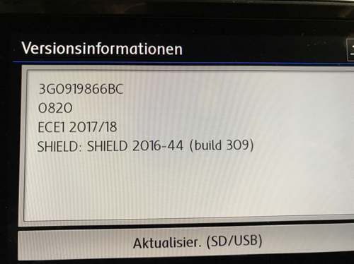

Ich kann Erfolg vermelden: Mein :-) hat nach Rücksprache mit Wolfsburg das Steuergerät des DM getauscht und eine neue Software hat es wohl auch bekommen (zumindest steht jetzt unter Versionsinformationen noch ein Zusatz in der vierten Zeile).
Die Karte im AID flackert jetzt gar nicht mehr (im Tag- & Nachtmodus & alle Zoomstufen).

So, sorry, bin erst jetzt dazu gekommen.
Hier meine Version(en) jetzt ohne Rauschen...
Tiguan2-navi-version-forum

Das ist doch nur der Softwarestand des Kartenmaterials auf der SD-Karte...
Dein Bild zeigt übrigens veraltetes Kartenmaterial, aktuelle Version ist 0915 (2018).
Dieses „Shield“ war aber vor der Aktion nicht da.
Ich weiß, dass es neueres Kartenmaterial gibt, traue mich aber nicht, dann fängt das Rauschen vll. wieder an ; )
Die Nummer der Änderungsmaßnahme sagte denen leider nichts bei VW. Sie hätten sich mit Wolfsburg abgestimmt und dann über Garantie abgerechnet.
