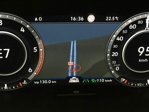

Guten Abend,
seit Samstag fahre ich den Tiguan Highline mit dem Discover Media. Mir ist nun aufgefallen, dass die Kartendarstellung im Info Active Display leicht rauscht und unscharf ist. Vergleichbar mit einem Video mit schlechter Bitrate, leichte Fragmente. Alles andere, also die Instrumente sehen normal und deutlich schärfer aus. Ich werde morgen mal versuchen ein Video zu posten, anbei aber ein Bild. Die Stellen die ein wenig "fleckig" wirken, flackern leicht.
Ist hierzu was bekannt? Oder ist die Kartendarstellung im AID einfach etwas schlechter?
Herzlichen Dank!

Bitte, nicht in diese Stammtischpolemik verfallen. Nebenbei ist das mit der geringen Bitrate und den daraus resultierenden Mpeg-Artefakten bei den bisherigen Bildern nicht wirklich ersichtlich (bei den kurzen Leitungen zwischen Navi und AID auch nicht plausibel). Auch das scheint daher meiner Meinung nach nur "Stille Post" zu sein. Irgendjemand schmeißt ein Buzzwort in den Raum und alle stürzen sich drauf und wiederholen diese vermeintliche Erkenntnis. Kurz darauf ist es ganz klar und logisch, dass es nur das sein kann, um danach die veraltete Technik zu bejammern. => Obwohl keiner hier bisher weiß, woran das wirklich liegt...
Es kann auch
- ein Kabelproblem sein,
- Signalreflexe auf den Leitungen,
- Störeinstreuung auf der Leitung,
- ein am Rande des möglichen betriebener Grafikchip,
- nicht passende Synchronisierung zwischen Navi und AID
- Impedanzdifferenzen zwischen Sender (Navi) und Empfänger (AID)
- minimal "rauschende" Spannungsquelle für das Display
Aber schön, in Stammtischmanier mal wieder gewettert zu haben. 🙄

also bei mir erscheint der "Balken" auch im 3D Modus. Im 2D Modus erscheint er nicht, daher glaube ich dass es ich tatsächlich um den "Horizont" handelt.
Ändern kannst du den Modus im Hauptbildschirm. Wenn der Annäherungssensor aktiv ist erscheint unten eine Leiste in der kannst du unter "Ansicht" (2. von re.) zwischen 2D und 3D wechseln. Gilt für beide Bildschirme.

Denke nicht, dass das den Horizont darstellen soll. Zum einen wäre der ziemlich schief, zum anderen müsste der dann ja konstant vorhanden sein. Kam in den 6 Wochen seit ich das Auto abgeholt habe nun 3x vor.
Auch dem Verkäufer ist der Balken unbekannt. Ich soll den Wagen mal vorbei bringen.

Ich kann Dich beruhigen. Das ist kein Fehler, sondern in der 3D Darstellung markiert der blaue Balken den Horizont.
Ich hoffe, das LoonyToon mit dem Hinweis auf seinen Eintrag einverstanden ist.
Gruß Manfred
Da ist jedoch der "Horizont" auf allen Bildern horizontal... nicht quer über das Display und verschwindet dann wieder.
WENN es den Horizont darstellen soll, müsste der nicht jeweils an derselben Stelle angezeigt werden? Wenn nicht sogar immer?
Und bei Dir ist der da halt nicht horizontal - soll bei Hügeln je nach Zoom-Faktor schon mal vorkommen. 😉
Daher die Frage von oben dazu: Was passiert, wenn Du den Zoomfaktor änderst? Ändert sich dann dieser blaue Bereich/Horizont?

Hab heute von 3D auf 2D umgeschaltet - im AID blieb es jedoch 3D. Nur im grossen Display war 2D.
Kann ich das woanders noch einstellen? Dachte das gilt für beide...
@$id schrieb am 2. Oktober 2017 um 13:56:48 Uhr:
So ist es auch - einschränkend zumindest beim DM. Da Du ja das DP hast, kann ich das aus der Ferne nicht beantworten. Schaue mal in all den Einstellungen des Navi-Bereiches...
