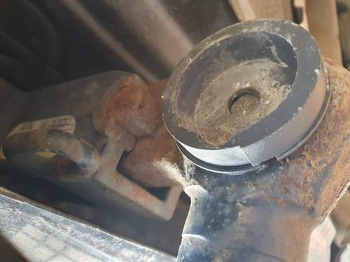

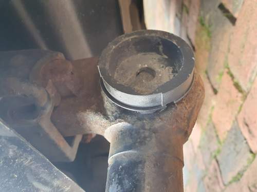

Moin zusammen! Ich habe kürzlich einen gebrauchten Corsa D erworben und festgestellt, dass die Anhängerkupplung zwar abnehmbar ist, allerdings die gesamte Ver- und Entriegelungsmechanik abgerissen ist :(

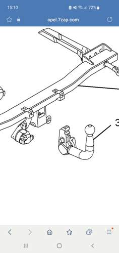

Laut Teilenummern (Siehe Bilder) ist es eine ab Werk verbaute AHK. Habt Ihr Lösungsansätze, wie ich den Kugelkopf da wieder rausbekomme?
Ich dachte daran, ein Loch mit Gewinde in den abgerissenen Drehmechanismus zu bohren und dann mit einer Schraube zu drehen. Bei dem verwendeten Stahl überhaupt möglich? Hat jemand ggf. die gleiche Kupplung und kann mir helfen? In welche Richtung wird entriegelt?

Is es jetzt gemein, wenn ich sage: herzlichen Glückwunsch zur starren Anhängerkupplung? ;)
Wenn's dich wirklich arg stört, ist es wahrscheinlich sinnvoll da mal die Schürze (und die Kupplung) abzubauen, damit man vernünftig arbeiten kann. Ohne mehr oder weniger sanfte Gewalt rührt sich da wohl nix mehr.

Ich würde die Kupplung komplett abbauen und außerhalb gangbar machen...sollte nicht zuviel Arbeit sein...und dann hat man alle Möglichkeiten vernünftig daran zu arbeiten...wenn sie nicht täglich gebraucht wird...

Danke für eure Rückmeldungen! Ich habe herausgefunden, dass bei der Kunststoffabdeckung eine kleine Inbusschraube versteckt ist. Mal sehen ob die was kann... ich werde berichten.
Starre AHK ist aber eher keine Lösung. Der Kugelkopf deckt einen Teil des Kennzeichens ab :(
Naja so wie das Teil ausschaut wurde die nur einmal reingesteckt und nie wieder abgenommen :D
